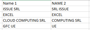

Los datos serían algo así. Puede ser un conjunto de datos grande en su lugar, pero este será el tipo. Si pudiera ayudarme a crear una consulta, sería muy útil. Necesitamos hacer coincidir todas las palabras y si algunas palabras contienen sus partes, entonces también queremos que se muestre como coincidencia.

Lo siento, lo menciono a continuación para su referencia.

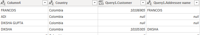

Hola Ashish,
Gracias por presentarme la función Fuzzy Matching. Lo intenté, pero funcionó parcialmente.
Esta es la tabla que quería igualar y quería mostrar GUPTA delante de DIKSHA GUPTA también, pero no sucedió.
La siguiente imagen adjunta fue mi resultado
Así que usted puede ver que GUPTA no se muestra. ¿Por qué es así?
¿Qué tengo que hacer por eso?
Gracias
Diksha

Puede crear una consulta como esta:
    tb1 = Table.ExpandListColumn(Table.TransformColumns(#"Table 1", {{"Name", Splitter.SplitTextByDelimiter(" ", QuoteStyle.Csv), let itemType = (type nullable text) meta [Serialized.Text = true] in type {itemType}}}), "Name"),
    tb2 = #"Table 2",
    tb = List.Intersect({tb1[Name],tb2[Name]}),
    #"Converted to Table" = Table.FromList(tb, Splitter.SplitByNothing(), null, null, ExtraValues.Error)
