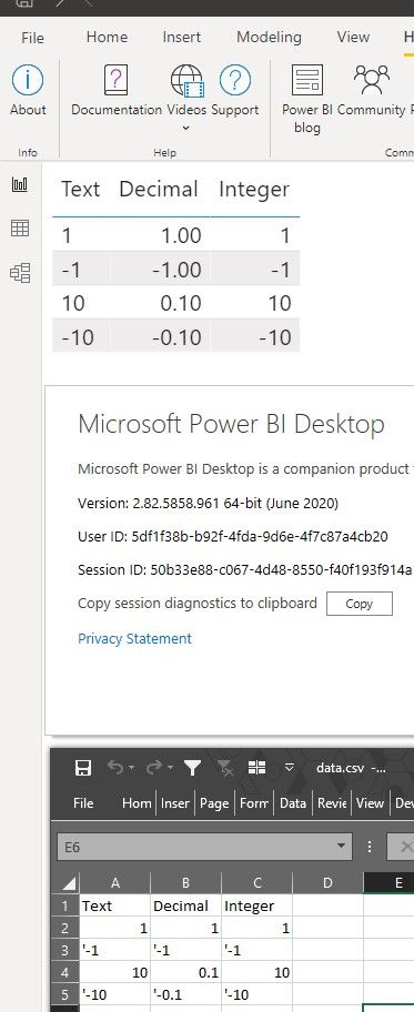

Desde la actualización de junio, obtengo una comilla simple delante de cada número negativo en CSV exportado. Este error se ha replicado en otro equipo con Power BI Desktop recién instalado. La captura de pantalla es de un archivo simple con números introducidos en tres formatos diferentes. El CSV tiene la cuacióntona en las tres columnas.

¿Puede abrir el archivo en un panel de texto y comprobar si tiene '
Dudo que sea porque los datos en Excel se detecta como texto, se puede cambiar el número y comprobar
Puedo confirmar que este problema es causado por la actualización de junio. Tengo dos computadoras con la versión de mayo inicialmente. Después de actualizar a la versión de junio en uno de los ordenadores, el problema surgió. Probé el mismo objeto visual del mismo archivo en el otro equipo con la versión de mayo y no he obtendo las comillas. Luego actualicé el segundo ordenador a junio y tuve el mismo problema. Luego instalé la versión de junio en un tercer ordenador y tengo el mismo problema.

Desafortunadamente, es lo mismo.
