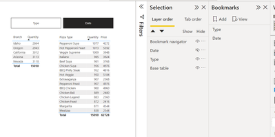

Tengo navegación de marcadores para cambiar las imágenes que se muestran: una tabla corresponde a un marcador y luego hay una tabla base para filtrar, etc. (visible y efectiva para ambos marcadores, por eso tengo marcadores en lugar de páginas. Todo funciona como debería hasta que el usuario ordena una de las tablas. Luego, el navegador "olvida" qué marcador se seleccionó.
Hice una pequeña muestra de mi caso de uso:
Cuando tengo el marcador "Tipo" seleccionado y ordeno la tabla, la barra de navegación resalta "Fecha", pero todavía estoy en el marcador "Tipo".

Gracias por su respuesta. Sí, estaba pensando lo mismo al principio, pero como ves el marcador, sigue siendo el mismo: la tabla "tipo" es visible, pero el navegador indica "fecha", que no es el estado real del marcador. Entonces ninguna de las selecciones en el navegador debe ser resaltada. Actualmente, el navegador indica la situación en la que la tabla "tipo" debe ser invisible y la tabla "fecha" visible, lo cual no es cierto.

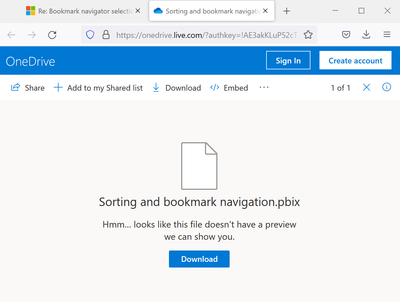

Enlace - Realmente espero que solo esté haciendo algo mal 🙂
@agnes_ee ,
Está pidiendo un inicio de sesión, ¿puede compartirlo sin contraseña?
¿Podrías intentarlo una vez más? Me registré en diferentes navegadores donde no he iniciado sesión y funciona:
