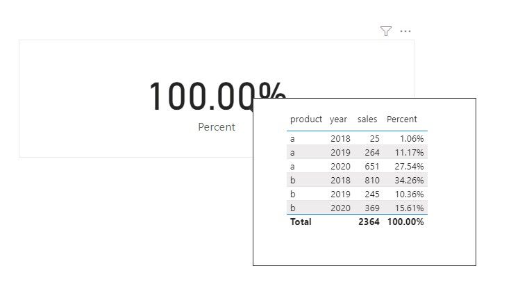

Hola @spenot09 ,
¿Qué tal usar la información sobre herramientas?
Icey
