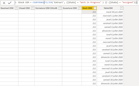

Estoy empezando a aprender Power BI y estoy tratando de averiguar cómo cambiar el valor de una celda específica en la columna según otro valor de la misma fila.
Mi origen es un archivo csv y una lista de fechas. Lo que quiero hacer es sólo llenar la celda "Stock CEM" del día real (por el día real quiero decir hoy). Luego, mañana, el archivo csv se actualizará y el número "Stock CEM" se actualizará y me gustaría que este nuevo número se muestre junto a la fecha de mañana, y así sucesivamente..
No sé si hay una fórmula DAX que me permite hacer eso, siento que me estoy perdiendo algo

@LouisO , ver si esto puede ayudar a
https://www.thebiccountant.com/2017/01/11/incremental-load-in-powerbi-using-dax-union/
Mariusz
Hola @LouisO
No estoy seguro de si entiendo lo que necesita, pero si está planeando mantener de alguna manera antes de la actualización, Power BI no fue diseñado para hacer este tipo de cosas y probablemente será mejor tratar de capturarlo en el origen.
