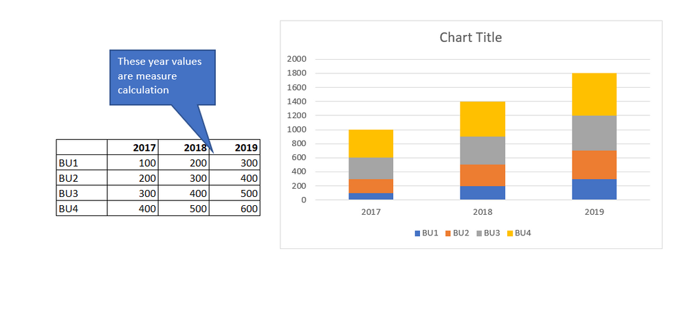

Calculqué medidas para 2017, 2018, 2019 para algunas unidades de negocio. ver tabla de muestra a continuación. Con esta tabla, necesito crear un gráfico de columnas apiladas. (El eje debe ser el año 2017, 2018, 2019) y la barra apilada debe ser BU.. El desafío aquí es que mis valores de año se calculan a partir de medidas que no se pueden arrastrar bajo leyenda. así que¿ cómo resolver este caso?Power bI query.PNG

Gracias por sus comentarios. Tengo una solución del siguiente enlace..
https://radacad.com/dax-measure-in-the-axis-of-the-power-bi-report

Hola @msaninfo , las medidas no se pueden establecer como leyenda o eje. Para acercarse al gráfico de columnas apiladas que espera, parece que Axis debe ser años, Legend debe ser BU y Values debe ser la medida.
