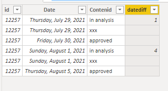

No @Syndicate_Admin ,
Cree una columna como se muestra a continuación:
datediff =
var _date=IF('Table'[Contenid]="in analysis",CALCULATE(MIN('Table'[Date]),FILTER('Table','Table'[Contenid]="approved"&&'Table'[id]=EARLIER('Table'[id])&&'Table'[Date]>EARLIER('Table'[Date]))))
Return
DATEDIFF('Table'[Date],_date,DAY)
Y verás:
Compruebe mi archivo .pbix de ejemplo adjunto.
Kelly
¿Respondí a su pregunta? Marque mi respuesta como una solución!
datediff =
Return
Y verás:
Kelly
