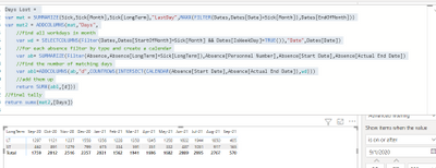

Mas fácil dicho que hecho. Esto resultó ser una consulta monstruosa. Compruebe que los resultados son los esperados y que el rendimiento es aceptable.
ver adjunto
ver adjunto
Esto se ve muy bien, ¡gracias por su tiempo y esfuerzo en esto!

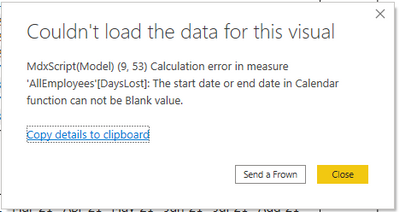

Sin embargo, recibo un error, y es porque algunas de las fechas de finalización no se completan porque la persona aún no ha regresado al trabajo. Para contrarrestar esto, agregué una columna calculada para agregar la fecha de hoy si está en blanco o proporcionar la fecha de finalización que funcionó de maravilla. ¡Gracias de nuevo!
Sí, me olvidé de mencionar que cubro ese escenario en la parte de Power Query. Debería haberlo hecho en DAX a través de COALESCE().
