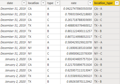

Así que tengo datos que se ven así:
Para sumarrize los datos: por lo que tengo días laborables diarios, en los que tengo datos para cada ubicación y dentro de cada ubicación, puedo tener hasta 3 tipos de tarifas. Lo que estoy intentando lograr es reproducir lo siguiente (hecho en Excel) a Power BI:
Básicamente es para calcular la diferencia entre cada combinación de ubicación y tipo en una fecha determinada. Por ejemplo, me gustaría saber la diferencia entre NY-A y CA-A para el 31 de diciembre de 2019. Entonces también me gustaría graficar la diferencia histórica entre NY-A y CA-A durante un período de tiempo seleccionado.

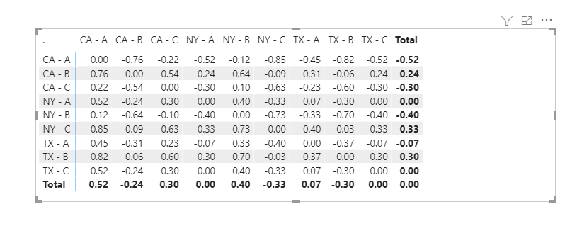

Hola @ar13 ,
Primero cree tablas de 2 dimensiones como se muestra a continuación:
column table = VALUES('Table'[Location_type])
Row table = VALUES('Table'[Location_type])
A continuación, cree una medida como se indica a continuación:
Measure =
VAR _row=CALCULATE(MAX('Table'[rate]),FILTER(ALL('Table'),'Table'[Location_type]=MAX('Row table'[Location_type])&&'Table'[date]=MAX('Table'[date])))
var _column=CALCULATE(MAX('Table'[rate]),FILTER(ALL('Table'),'Table'[Location_type]=MAX('column table'[Location_type])&&'Table'[date]=MAX('Table'[date])))
Return
_row-_column
Y verás:

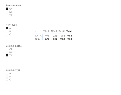

Gracias por tomarse el tiempo para responder. Traté de jugar con su archivo y me preguntaba cómo hacer que las segmentaciones funcionen en este contexto. Por ejemplo, supongamos que tenemos las siguientes segmentaciones de datos:
¿Cómo puedo hacer que las segmentaciones de datos funcionen en los datos que tengo. Por ejemplo, si solo quiero ver el tipo A en la tabla, actualmente no filtra solo la A. Además, ¿cómo funcionaría todo en un conjunto de datos que contiene varias fechas de datos y una segmentación de fecha en la que solo se selecciona una fecha a la vez.

Hola @ar13 ,
Debe crear otras 4 columnas como se muestra a continuación:
Column-Location = LEFT('column table'[Location_type],2)
Column-Type = RIGHT('column table'[Location_type],1)
Row-Location = LEFT('Row table'[Location_type],2)
Row-Type = RIGHT('Row table'[Location_type],1)
Y verás:
Para el archivo .pbix relacionado, pls véase attahched.
Kelly
¿He respondido a tu pregunta? ¡Marca mi puesto como una solución!
