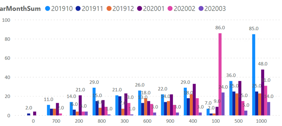

Tengo un gráfico (ver imagen) donde el eje xaxis es una variable categórica (0, 100, 200, 300, 400.... 1000) grupos.
Mi valor es una suma.
Luego tengo una Leyenda del Mes del Año de una tabla Date Dim.
Lo que necesito es mostrar un %. Cada YearMonth % debe agregarse al 100% distribuido entre los valores categóricos. En otras palabras, una densidad de distribución para cada Mes de Año. Por lo tanto, las cifras brutas siguientes se normalizarán como una densidad y se mostrarán como %.

Hola @gcam032 ,
1.Crear una tabla tenue:
dimdate = ADDCOLUMNS(CALENDARAUTO(),"YEARMONTH",YEAR([Date])*100+MONTH([Date]))
2.Crear una medida:
Measure = CALCULATE(SUM('Table'[value])) / CALCULATE(SUM('Table'[value]),ALLEXCEPT('Table','Table'[Category]))
Finalmente verá:

Hola Kelly,
Gracias por proporcionar su solución. Está cerca, pero necesito un cálculo un poco diferente, ¿puedes ayudar?
En su ejemplo, teniendo en cuenta el púrpura, los porcentajes deben ser:
11% (11)
56% (56)
34% (34)
Suma al 100%
Rosa sería:
13% (8)
53% (34)
34% (22)
Suma al 100%
¿Tiene sentido? Es dentro de las densidades de grupo, donde un grupo - YEARMONTH
Después de un poco de prueba y error- Me di cuenta de que tenía que incluir los otros filtros que había aplicado al gráfico. ¡Tu solución estaba en el punto de ver! ¡Gracias!
