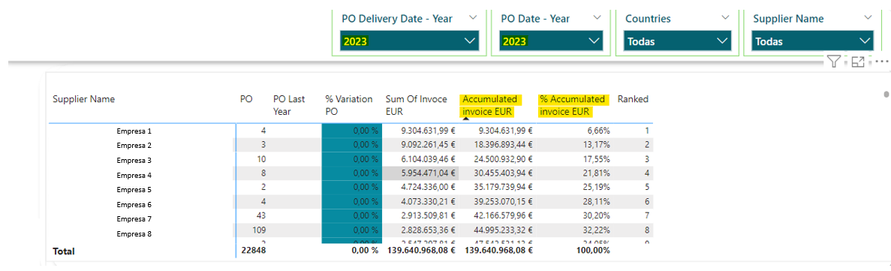

Muchas gracias por tu ayuda con la fórmula. La he aplicado, pero sólo me funciona cuando aplico filtros. Si no los aplico, falla:
Aplicando filtros:
Sin aplicar filtros:
¿Se os ocurre algún motivo por lo que puede estar pasando esto?
Gracias de antemano por la ayuda,
