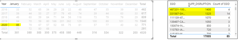

Hola a todos
Estoy empatando a calular el número total de filas por año y mes como se ve en el tabel beow firs, pero quiero contar las filas SSID donde el SSIDSUPP_DISRUPTION es más de 1200 puntos para ese mes. En el ejemplo siguiente quiero que el 2020 Jan rw diga 2. Puesto que hay solamente 2 SSID sobre el punto 1200. A continuación se muestra el Mesure i probado, pero dame 85 como en el siguiente tabla.
Medida = CALCULATE(COUNTROWS('SQ Audit Test Data'), FILTER('SQ Audit Test Data','SQ Audit Test Data'[SSID]<=MAX('SQ Audit Test Data'[SSID])))

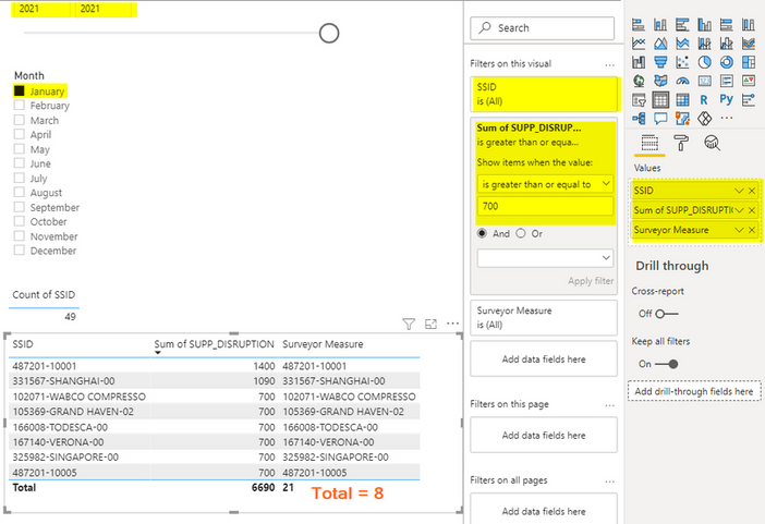

Hola Ashish
No puedo obtener el total de las filas de recuento después de hacer algunos filtros en el objeto visual. Quiero que el cout de las filas diga 8 en lugar de 21. Los 21 son el recuento del SSID, ya que el SSID múltiple está en el tabel por año y mes para que lo que tiene 21 cuente del SSID. ¿Cómo consigo que la medida cuente 8 frente a la 21.
Surveyor Measure = IF(ISINSCOPE('SQ Audit Test Data'[SSID]),SELECTEDVALUE('SQ Audit Test Data'[SSID]),COUNTROWS('SQ Audit Test Data')&"")
