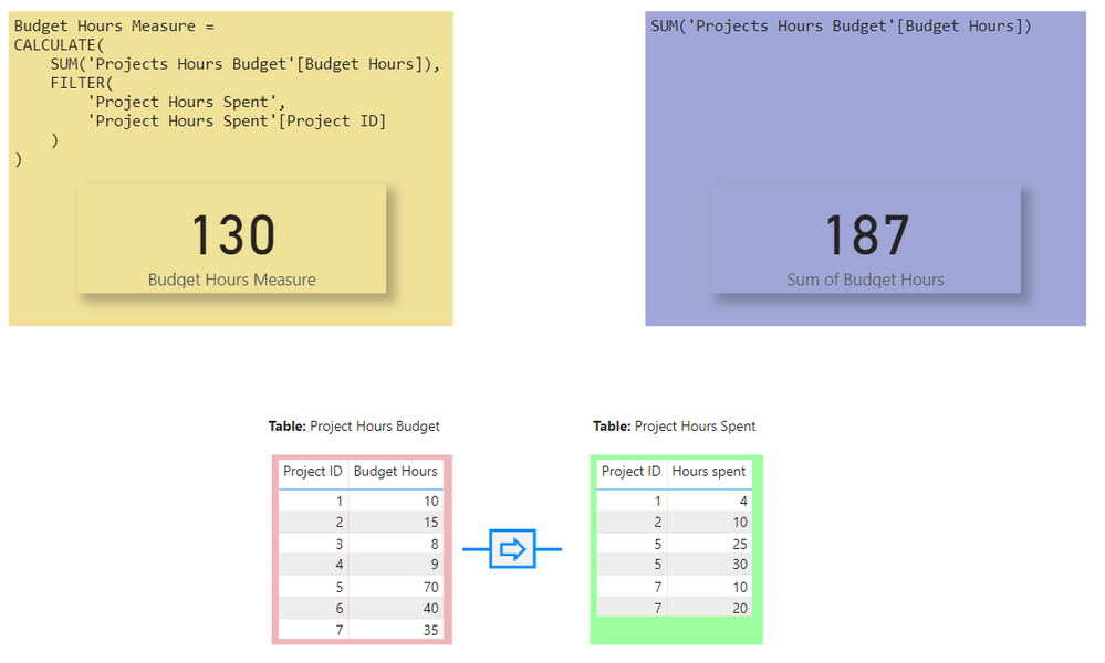

Me he encontrado con un caso en el que podría usar alguna ayuda para entender el comportamiento de la función CALCULATE(..., FILTER()), donde la instrucción FILTER() está filtrando la tabla en el lado de muchos de una relación de uno a varios y simplemente devolviendo todos los registros disponibles (IDs en este caso).
Considere el siguiente caso:

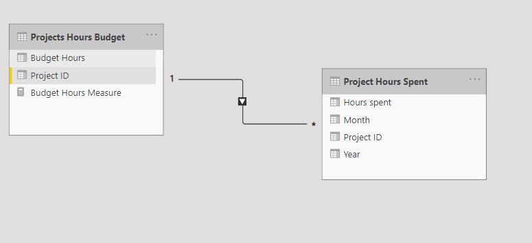

Una configuración muy sencilla con 2 tablas para realizar un seguimiento del progreso del proyecto, con una tabla que contiene las horas de presupuesto para cada proyecto'(Presupuesto de horas de proyecto') y un cuadro que contiene los informes reales del tiempo dedicado a los proyectos('Horas de proyecto gastadas'). En estas tablas hay una relación unidireccional que va de'Proyecto Presupuesto de horas' para Hours'Horas de proyecto gastadas'.
En esta configuración me gustaría crear una medida que calcule la suma de las horas de presupuesto para los proyectos que se han iniciado (donde se ha notificado el tiempo real invertido).
Esto (aparentemente) se puede hacer utilizando la siguiente medida:
Budget Hours Measure =
    CALCULATE(
        SUM('Projects Hours Budget'[Budget Hours]),
        FILTER(
            'Project Hours Spent',
            'Project Hours Spent'[Project ID]
La pregunta:
Me pregunto por qué esto funciona en primer lugar, ya que no hay ninguna relación que implique que'Horas de proyecto gastadas' debe filtrar'Presupuesto de horas de proyecto', que es la tabla en la que estamos haciendo un SUM(). La relación indica que la tabla Presupuesto puede filtrar la tabla Horas gastadas, pero no al revés. Además, si elimino la relación entre las tablas el resultado cambia (para producir la SUMA total como hubiera adivinado que sería en primer lugar), por lo que no hay duda de que la relación se está utilizando implícitamente de alguna manera - simplemente no sé por qué / cómo, y no he sido capaz de encontrar ninguna fuente que indique este comportamiento.
Básicamente, asumo que el motor está utilizando la relación existente para identificar columnas relacionadas y, a continuación, filtrar la tabla de horas de presupuesto mediante los identificadores de proyecto de la tabla Horas gastadas y al hacerlo ignorando la dirección de relación existente. Sólo espero que alguien pueda confirmar este comportamiento y espero que me vincule a alguna documentación o por igual.
A continuación se muestra una imagen de los resultados obtenidos mediante el uso de la medida anterior y el uso de un simple SUM(), así como una visión general del contenido de cada tabla:

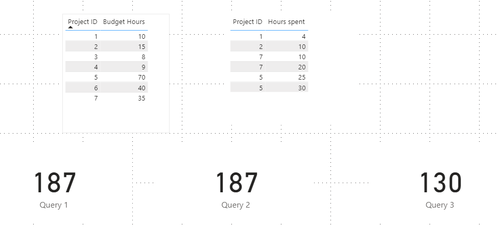

Aquí construyo una nueva consulta denominada Query3 en comparación con otras dos consultas que compile antes.

Query 2 =
SUM('Project Hours Budget'[Budget Hours])
Query 3 =
    CALCULATE(
        SUM('Project Hours Budget' [Budget Hours]),
        FILTER(
            'Project Hours Budget',
            'Project Hours Budget'[Project ID] in VALUES('Project Hours Spent'[Project ID])
La consulta 3 volverá a la suma de las horas de presupuesto en la tabla de presupuesto de horas de proyecto filtradas. (ProjectID n.o 1,2,5,7 Todos los ID de proyecto están en el ID de proyecto en la tabla 'Horas de proyecto gastadas')

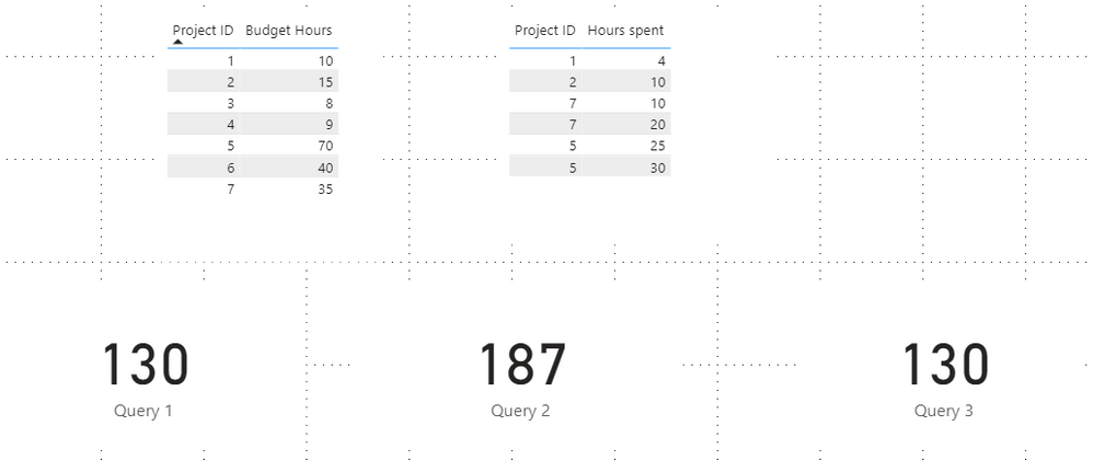

La tabla de presupuesto Horas de proyecto filtradas vuelve como se muestra a continuación.
Esto es lo mismo que Query1 (generar relaciones)
En la consulta 1 si crea una relación, la consulta funcionará como Query3, obtendrá todos los ID de proyecto en la tabla 'Project Hours Spent',
y use estos IDs para filtrar la tabla de presupuesto de horas de proyecto. Las devoluciones de la tabla de presupuesto Horas de proyecto filtradas son las mismas que las anteriores.
Por lo tanto, el resultado es 10+15+70+35 a 130.
Si quitamos la relación, Query1 funcionará como Query2. Debido a que dos tablas no están relacionadas, por lo que el filtro ID de proyecto en la tabla 'Horas de proyecto gastadas' no afectará a la tabla de presupuesto De horas de proyecto.
Por lo tanto, la tabla de presupuesto Horas de proyecto filtradas se devuelve a sí misma:
Y la Consulta1 es 10+15+8+9+70+40+35 a 187.
El resultado es el siguiente.
Construir relación:

Gracias por la respuesta detallada - sin embargo, todavía me falta una explicación de por qué el motor utiliza la relación en primer lugar, dado que la dirección de la relación es de [Horas de presupuesto de proyectos] a [Horas de proyecto gastadas]. Esto implica naturalmente que [Horas presupuestarias de proyectos] debería ser capaz de filtrar [Horas de proyecto gastadas] - pero no al revés?

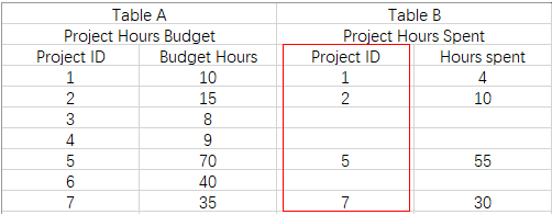

Como pensé por primera vez, la dirección de la relación es de hecho ignorada en este cálculo, ya que la dirección va de [Presupuesto] a [Gastado] - y estoy tratando de calcular el [Horas de presupuesto] con un filtro basado en 'Horas de proyecto gastadas'[ID de proyecto]. Sin embargo, a medida que el cálculo se realiza mediante DAX, se crea implícitamente una tabla expandida basada en las relaciones existentes, y esta tabla expandida no tiene en cuenta la dirección de la relación.
Esta tabla expandida es igual a la que ha publicado una imagen, y el filtrado se realiza de hecho en esta tabla expandida - esto implica que la tabla expandida se limita a las filas donde 'Projects Hours Budget'[Project ID] - 'Project Hours Spent'[Project ID] (o es simplemente solo las filas donde hay un valor en 'Projects Hours Budget'[Project ID]?)

Y en el motor hay una tabla de expansión como abajo.
Por lo tanto, la consulta 1 vuelve a 130, cuando se crean relaciones.
Eliminar relaciones allí es la Tabla A solamente.
Así que el filtro en la tabla B no tiene sentido, la consulta vuelve a 180.
