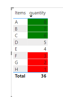

Hola @Milozebre ,
Trate de hacer lo siguiente:
1. creación de una columna calculada:
Rank =
RANKX(
    'Sheet1 (2)',
    [quantity],
     , ASC, Dense
2. Creación de una medida:
Color =
VAR x =
CALCULATE(
    MAX([Rank]),
    ALL('Sheet1 (2)')
IF(
    MAX([Rank]) >= 1 && MAX([Rank]) <= 3,
    "red",
    IF(
        MAX([Rank]) <= x && MAX([Rank]) >= x-2,
        "green"

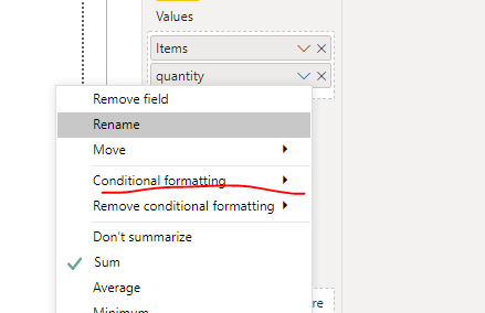

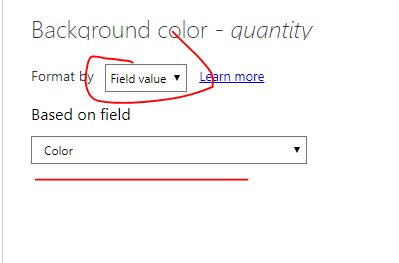

3. añadir la medida a "Formato condicional->Color de fondo":

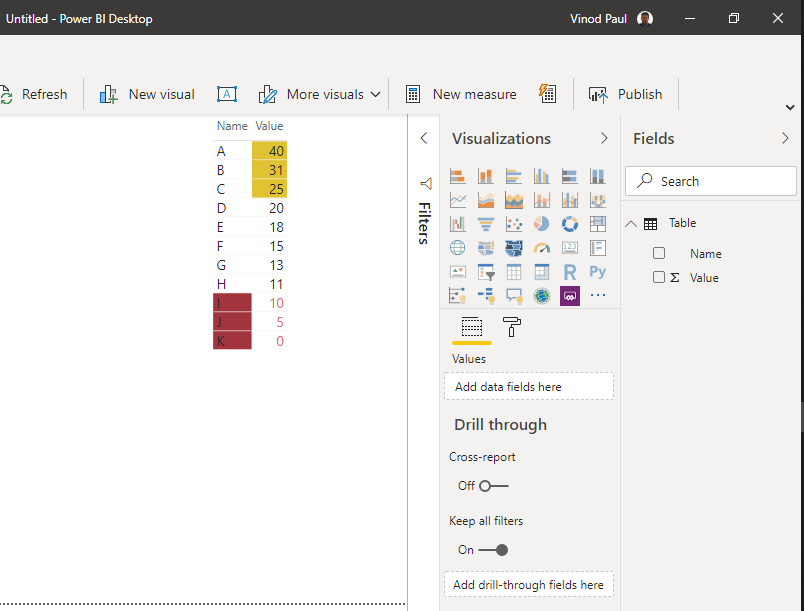

¿Puede confirmar que desea verlos resaltados o sólo ver la parte superior3 y inferior3 allí ignorando el resto de las filas de datos.
Hola @luapdoniv ,
Gracias por la respuesta.
Quiero ver la misma vista así.
Si no es así, solo el 🙂 resaltado
Thnak que por adelantado

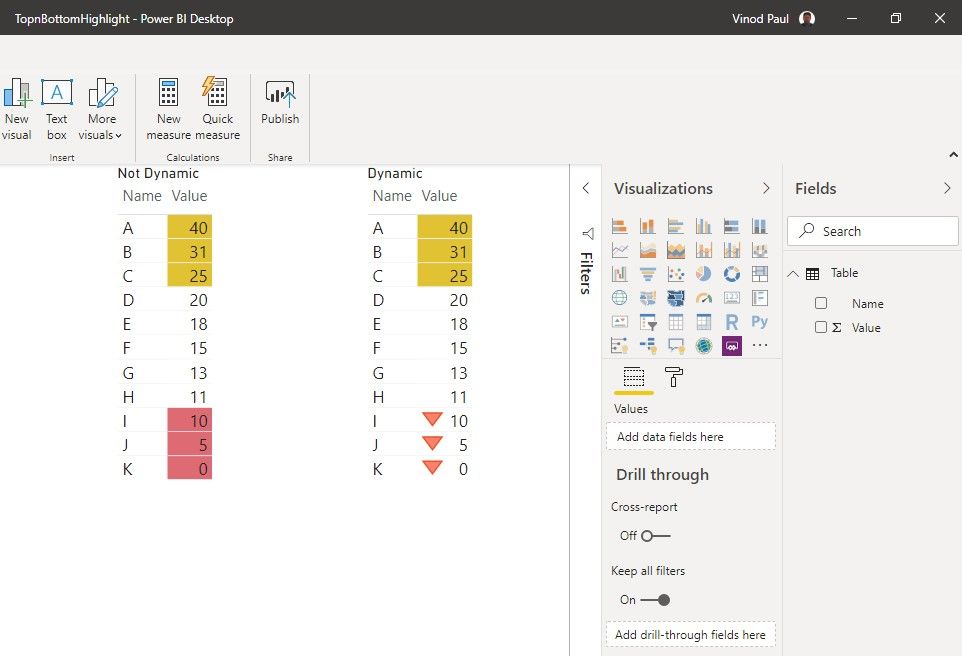

Esto es lo más cerca que pude estar.
Resalte los 3 valores superiores por formato condicional como color de fondo y resalte los valores 3 inferiores por formato condicional como color de fuente
O
Resalte los 3 valores superiores por formato condicional como color de fondo y resalte la parte inferior 3 Nombres por formato condicional como color de fondo
Continuará la I+D para ver si se puede cumplir sus requisitos. Avísame si esto ayuda.Screenshot_1.png
Esto es lo más cerca que pude conseguir:
