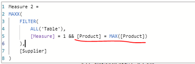

No @t_guet01,
He encontrado el problema. La medida 2 no se agrupa por producto. Por favor, consulte mi archivo .pbix otra vez.

No @t_guet01,
Consulte mi archivo .pbix.

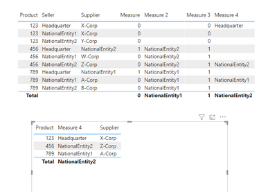

Estimado @v-lionel-msft ,
Muchas gracias por su respuesta.
Mis datos originales son mucho más grandes, que sin embargo no puedo compartir para proteger los datos de mis clientes. Al agregar un tercer producto, digamos 789, con el proveedor de la sede NationalEntity1, su Medida 2 comienza a fallar, ya que dice "NationalEntity2" para cada fila.
¿Tienes alguna solución para eso?
Muchas gracias.

No @t_guet01,

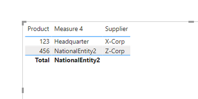

Estimado @Greg_Deckler ,
muchas gracias por su respuesta.
Creo que entiendo la idea básica detrás de su fórmula aparte de:
- la expresión "IN SELECTCOLUMNS" comprueba si el HQ-Supplier también es un vendedor, ¿verdad?
- ¿Por qué define la variable "___Product" ya que no la utiliza más adelante en la pieza RETURN?
- MAX y MAXX no están "realmente" buscando el valor máximo, simplemente extrayendo un número de producto, ¿verdad?
Traté de implementar tu fórmula. ¿Qué estoy haciendo mal?
(Proveedor Único para el Producto 456 debe ser Z-Corp en lugar de X-Corp)
