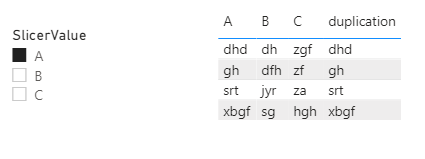

Cómo usar el resultado de una segmentación de datos en una nueva columna
Tengo una tabla de datos con tres columnas con encabezados de "A", "B" y "C", respectivamente, y una segmentación con "A", "B" y "C" tres opciones. Deseo crear una columna forth que deplica "A", "B" o "C" dependiendo de la selección de la segmentación de datos, por ejemplo, si selecciona "A" en la segmentación de datos, la 4a columna de la tabla será una duplicación de la columna "A". ¿Hay alguien que pueda proporcionar una solución?

Hola @charlie77 ,
Según mi opinión, la columna calculada no podía ser dinámica, así que usa la siguiente medida en su lugar:
duplication =
SWITCH (
    SELECTEDVALUE ( ForSlicer[SlicerValue] ),
    "A", MAX ( 'DuplicationTable'[A] ),
    "B", MAX ( 'DuplicationTable'[B] ),
    "C", MAX ( 'DuplicationTable'[C] )
¿He respondido a tu pregunta? Por favor, marque mi respuesta como solución. Muchas gracias.
Si no es así, cargue algunas muestras de datos insensibles y la salida esperada.

Hola Eyelyn
Muchas gracias por la ingeniosa solución. Sí, es exactamente lo que quería.
