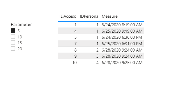

A continuación, cree una medida como se indica a continuación:
Measure =
var _ID=CALCULATE(MAX('Table'[IDAcceso]),FILTER(ALL('Table'),'Table'[IDPersona]=MAX('Table'[IDPersona])&&'Table'[IDAcceso]<MAX('Table'[IDAcceso])))
var _previoustime=CALCULATE(MAX('Table'[FechaHora]),FILTER(ALL('Table'),'Table'[IDPersona]=MAX('Table'[IDPersona])&&'Table'[IDAcceso]=_ID))
Return
IF(_previoustime=BLANK(),MAX('Table'[FechaHora]),IF(ABS(DATEDIFF(_previoustime,MAX('Table'[FechaHora]),MINUTE))<SELECTEDVALUE(Parameter[Parameter]),BLANK(),MAX('Table'[FechaHora]))
Y verás:
Aquí noté que el Access ID 6 también debe ser borrado ya que hay solamente unos segundos entre ID6 y el ID 5.

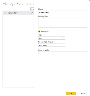

A continuación, cree un parámetro de consulta como se indica a continuación:

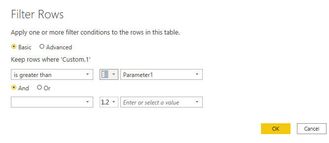

Por último, filtre la columna según el parámetro:

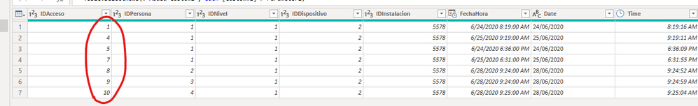

A continuación, las filas que están por debajo de la duración se filtrarán.
