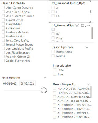

Soy un usuario muy nuevo en Power BI; He preparado una hoja de informe basada en una consulta en la que he incluido varias ventanas para la Segmentación de Datos.
Si elijo un elemento en una ventana, el resto de las ventanas se filtran por las opciones de selección válidas... pero me gustaría ver en ellos también las opciones no válidas (tal vez en gris).
Un ejemplo:
1) Panel de informe completo (sin selección):

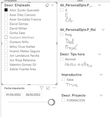

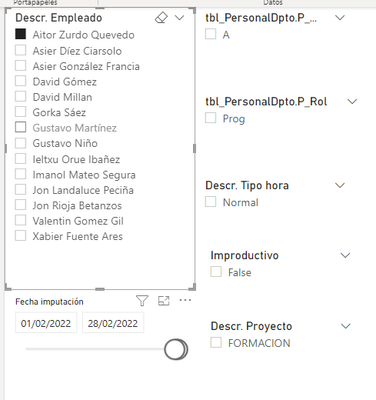

2) Selección de un elemento, y comportamiento del resto de ventanas (filtrado sólo elementos aplicables);
3) Comportamiento deseado (en gris o similar);

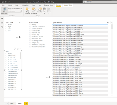

la respuesta de Samarth_18 es perfecta.
Para ayudar a publicar la imagen donde puedes encontrar la función
Haciendo clic en
puede cambiar las interacciones entre la segmentación de datos.
Presta atención a que, si tu rebanadora está demasiado junta no verás el botón
Sí, funciona, pero me gustaría ver elementos no aplicables en gris y sin la casilla de verificación... para controlar qué opciones son válidas (aún seleccionables) y cuáles no.
¿Es eso posible?

En ella @vgomez ,
Puede disble filter con la interacción de edición en Power BI.
Gracias

Los filtros funcionan casi tan deseables... el comportamiento único que no cumple con mi objetivo es aparecer los elementos no aplicables en gris y sin la casilla de verificación.
¿Alguna ayuda? ¿Es esto posible?
muchas gracias de nuevo
@vgomez No creo que Power BI admita este escenario, pero puede compartirlo en ideas para Power BI.
Gracias, lo haré de esta manera... por favor vota por la idea, jeje
