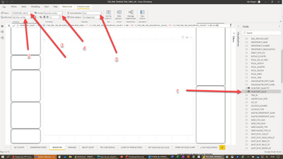

A continuación se muestra una captura de pantalla de la pantalla que muestra la nueva columna y la fórmula.
INVENTORY_VALUE es una nueva columna agregada a la tabla. Es una columna calculada. Los datos proceden de una tabla base de datos snowflake y estoy utilizando consulta directa. La fórmula que define la columna niega el valor de otra columna de la tabla de Copo de nieve en determinadas condiciones.
La columna Copo de nieve es RETAIL_VALUE, si el código RMS es de un valor determinado, quiero negar el valor en la columna RETAIL_VALUE y el resultado que se va a mantener en la INVENTROY_VALUE nueva columna. La nueva columna no está en el databse, sino que se calcula en PBI.
Tanto la columna de la base de datos como la columna calculada en PBI son números decimales y tienen dos decimales.
La columna que determina si el valor debe ser negado o no, es el RMS_CODE, también de Snowflake, y es una columna de texto.
A continuación se muestra una captura de pantalla del panel, que muestra los atributos de la columna INVENTORY_VALUE.
1. mostrar la columna agregada a la tabla.
2, mostrando el tipo de datos como número decimla
3. mostrando el nombre de la columna, INVENTORY_VALUE
4. mostrando el formato, como número decimal con 2 lugares deCimla
5, mostrando que quiero resumirlo en la visualización.

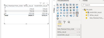

No puedo mostrar los datos en la visialización, como sus datos sensibles, estoy seguro de que comprenderá, sin embargo, que se muestra como -23.00

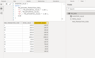

hola @JPRogers - Pude crear un informe de ejemplo y replicar los pasos que está realizando y capaz de crear la columna calculada como se esperaba - acabo de incluir algunos datos ficticios para el escenario que había explicado
Y el formato de la columna calculada parece estar llevando a través de los objetos visuales como se esperaba. Por favor, vea las capturas de pantalla a continuación:
También adjuntar el archivo .pbix como referencia. ¡Espero que esto ayude!
