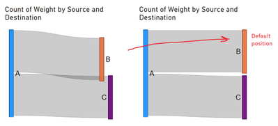

Estoy contento con el uso de la sankey visual (3.0.3) hasta ahora, sin embargo, si muevo el nodo vertical / horizontalmente, no puedo parecer deshacer esto a su posición predeterminada. ¿Hay alguna manera/truco para restablecer esto al valor predeterminado sin mover manualmente los nodos?
Si muevo los nodos manualmente, el objeto visual no se representa correctamente con nuevos datos, es decir, los nodos están por todas partes.

Hoy me encontré con este problema y encontré una solución.
1. Guarde el PBIX en formato PBIP (sin el formato PBIR habilitado)
2. Abra el archivo report.json (en la subcarpeta zzz.report)
3. Encuentre el objeto visual de sankey y, cerca del final de su nodo, busque la sección de posiciones de nodos. Elimine con cuidado esa sección (el formato json es muy extraño, ejemplo a continuación).
4. Vuelva a abrir PBIP con Power BI Desktop y se restablecerá el diseño visual de Sankey. Guárdalo como PBIX si lo prefieres.
Los cambios en la posición del nodo solo parecen mantenerse en Power BI Desktop, presumiblemente porque un usuario web de Power BI de solo vista no puede actualizar la definición del informe. En Power BI web, una actualización del explorador parece restablecer el diseño.
