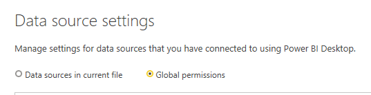

En el panel de inicio, haga clic en "Transformar datos"-> "Configuración del origen de datos" y luego puede comprobar los permisos de conexión como se indica a continuación:
