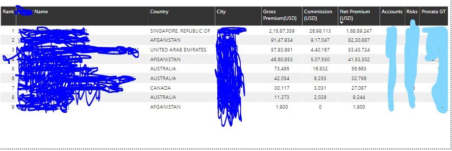

Esta fórmula tampoco funcionó. Por favor, encuentre una acreenshot para una mejor comprensión
[Prima bruta(USD) menos Comisión (USD)] (Que se utiliza en la medida de clasificación) - Prima Net (USD)
Por favor, sugiera una mejor fórmula para la optimización.
