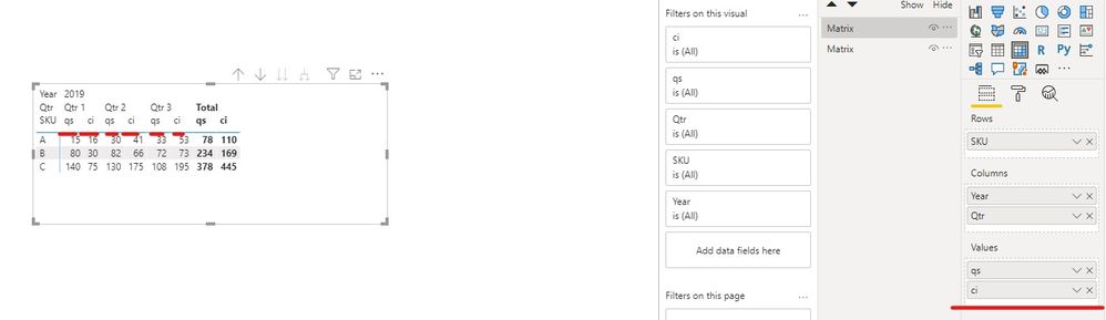

La matriz anterior es cómo se ve la original. Me gustaría mostrar solo las columnas de cantidad vendida y la columna de inventario actual total, pero ocultar todas las columnas de inventario actuales por fecha. Me gustaría mostrar solo el inventario actual total.

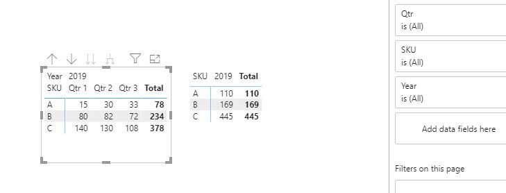

Debajo de la matriz es cómo quiero que se parezca.
Intenté usar *word wrap* de *column headers* para ocultar todas las columnas de inventario actuales excepto la total. Sin embargo, si exporto datos, mostrará todas las columnas de inventario actuales por fecha. Además, si expando todo hacia abajo un nivel en la jerarquía a mes desde el trimestre, tengo que ocultar manualmente las columnas de inventario curren... Además, el tamaño de la matriz inferior se ve feo en comparación con la superior.

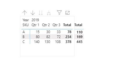

Lo sentimos por que si pone la cantidad vendida y el inventario en valores, la tabla Matriz no puede mostrar el Total solamente, mostrará el valor en cada columna.
Tal vez pueda usar una tabla de matriz que cubra otra tabla de matriz.
