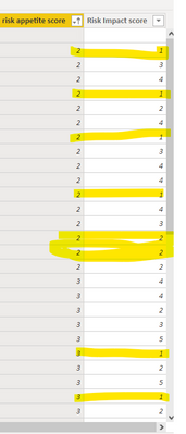

Estoy tratando de crear un gráfico de dispersión para una matriz de riesgo e impacto - he sido capaz de obtener resultados para trazar en el gráfico por mi propio problema es que tengo algunos valores que son los mismos - ¿hay una manera de idenitify si la gráfica en el gráfico es para más de un valor?
tal vez algo tan obvio o no es posible?
Captura de pantalla de la tabla que muestra un ejemplo de los mismos valores

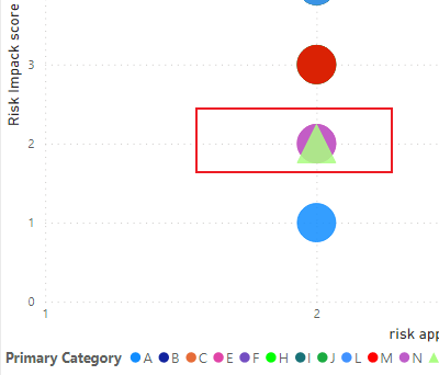

Allí, @abihoughton27

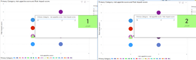

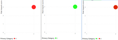

Después de mi prueba, en el primer método, puede usar diferentes colores para identificar categorías, porque diferentes colores en el mismo punto se mezclarán en nuevos colores, por lo que puede elegir los colores con grandes diferencias.
De la segunda manera, puede utilizar diferentes formas para identificar categorías. Diferentes formas también se suman en el mismo punto, pero esto es más fácil de distinguir.
Consulte el archivo adjunto a continuación para obtener más detalles
Espero que esto ayude.
