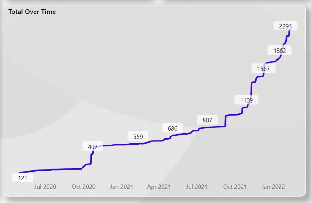

Digamos que tengo la Tabla 1, con las siguientes columnas:
  • identificación
  • fecha
  • tipo
He escrito esta medida, y por escrito, me refiero a copiado de Internet en algún lugar y no puedo recordar dónde:
cumulative =
CALCULATE(
	COUNTA(Table1[id]),
	FILTER(
		ALLSELECTED(Table1[date]),
		ISONORAFTER(Table1[date], MAX(Table1[date]), DESC)
Lo que luego produce este visual agregando la columna de fecha al eje x y la medida como un valor de línea:
Así que mi pregunta es: ¿Cómo puedo incorporar un segundo filtro donde la columna "tipo" es "A"?
El objetivo es sustituir esta singular línea por 4, una para cada tipo, "A", "B", "C" y "D"
¡Gracias de antemano!

Simplemente cambie A para las otras tres medidas y luego ponga todas las medidas

Hola, gracias por la respuesta. Probé esto, pero desafortunadamente no parece funcionar, ya que no me permitirá agregar Table1[type] - la parte de tipo está atenuada.
Creo que tal vez tenga algo que ver con la parte ALLSELECTED.
Cada vez que escribo... Tabla1[ ... Las opciones de autocompletar solo me muestran la tabla, la columna de fecha y una medida diferente en esta tabla, no me permitirán ingresar ningún otro nombre de columna.
Simplemente puede usar el filtro de página seleccionando el tipo A, B o C
Hola, gracias por la respuesta. Sí, tienes razón en que podría aplicar agregar 'tipo' al filtro de página, pero eso no me permitiría tener 4 líneas en un visual, una para cada tipo.
acumulativo =
CALCULAR(
COUNTA(Tabla1[id]),
FILTRO(
ALLSELECTED(Tabla1[fecha]),
ISONORAFTER(Tabla1[fecha], MAX(Tabla1[fecha]), DESC)
),Tabla[Tipo] == "A"
Sí, esto es todo. Muchas gracias, realmente lo aprecio.
