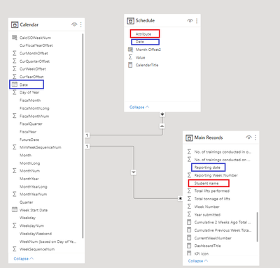

Tengo 3 tablas en mi modelo de Power BI, como se muestra en la captura de pantalla siguiente: Calendario, Registros principales y Tablas de programación. Ya tengo las tres tablas conectadas a través de relaciones como se muestra a continuación solo a través del campo Fecha (resaltado en azul) y funciona bien cuando se filtra por fecha, lo que significa que los gráficos basados en las tablas Programación y Registros principales se actualizan juntos si se cambia la selección de fecha.
Pero el problema es que también quiero poder filtrar por nombre de estudiante (resaltado en rojo). El campo Atributo de la tabla Programación es el nombre del alumno y la lista de nombres es la misma en las tablas Programación y Registros principales, por lo que el filtrado por nombre en una tabla también debería actualizar la otra tabla, pero no funciona. También intenté sincronizar filtros en todos los gráficos como una solución alternativa, pero tampoco funciona. Espero que alguien pueda ayudar?
Cree una nueva tabla (opción en "Modelado" en la cinta de opciones con:
Tabla de estudiantes =
VAR sch = VALUES(Schedule[Atributo])
VAR main = VALUES(Registros principales[Estudiante])
DEVOLUCIÓN
DISTINTO(UNION(main, sch))
Cree sus relaciones de uno a muchos entre esta nueva tabla y los campos correspondientes en ambas tablas.
ahora use el campo de la tabla Estudiante en segmentaciones de datos, imágenes, filtros, medidas....
DEVOLUCIÓN
