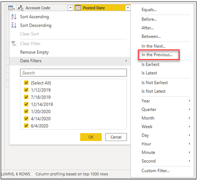

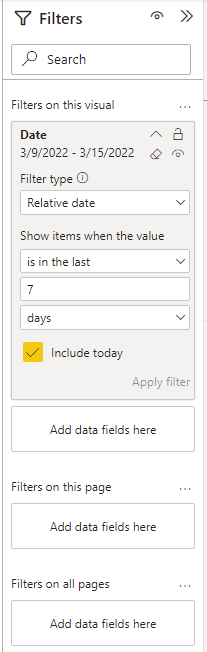

Tengo la necesidad de filtrar básicamente los datos que tienen un campo de fecha llamado 'created_at'. Básicamente, necesito filtrar de alguna manera los datos de la fecha de hoy: 7 días con respecto al campo de fecha 'created_at'. Además, la fecha de hoy sería de naturaleza dinámica, por lo que, por ejemplo, si la fecha de hoy es 3/11/2022, al filtrar los datos, debería mostrarse desde 3/4 hasta hoy para la tabla que tiene el campo 'created_at'. Venga mañana, sería del 3/5-3/12 por lo que debería tener la capacidad de cambiar la fecha de hoy dinámicamente. ¿Puede alguien sugerir una solución en este caso, gracias de antemano?

Si solo desea importar datos de los últimos 7 días en su modelo, la solución de @Anonymous funcionará. Pero esto no sucederá automáticamente. En Power BI Desktop, debe hacer clic en el botón Actualizar de la cinta inicio para volver a importar los datos de los últimos 7 días. Si ha publicado el informe en Power BI Service, debe establecer una actualización programada para que el conjunto de datos actualice los datos todos los días. De esta manera, actualizará el informe para tener los últimos datos de 7 días.
También puede utilizar la interfaz de usuario para filtrar filas en función de la columna de tipo de fecha. Filtrar por valores en una columna - Power Query | Documentos de Microsoft
Si desea cargar todos los datos en el modelo pero filtrar una columna de fecha en un objeto visual (o en una página de informe, o en todo el informe), puede utilizar el filtro de fecha relativa en el panel de filtros o utilizar la segmentación de datos de fecha relativa. Usar una segmentación de datos o un filtro de fecha relativa en Power BI - Power BI | Microsoft Docs Esto se actualizaría automáticamente cada vez que abra el informe.

Desea filtrar la fecha anterior a la carga en el modelo mediante Power Query, ¿verdad? Filtrar el [created_at] >= Date.AddDays( Date.From(DateTime.LocalNow()),-7)
