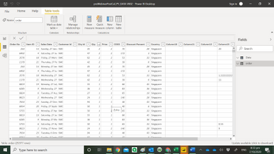

Mis datos sin procesar es uno de mis NB, es un archivo de datos de Excel, me gusta la actualización diaria de la programación, por lo que mi informe desde el informe del ipad se actualizará. mis datos sin procesar guardar en Dropbox . se actualizará diariamente un Am.

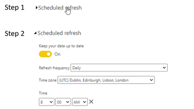

Hola @Paulyeo11 ,
La actualización programada debe configurarse en Power bi service no Desktop.
Por favor, eche un vistazo al documento oficial para obtener más información.

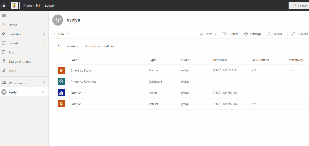

Hola @Paulyeo11 ,
Por favor, busque app.powerbi.com
Eyelyn Qin

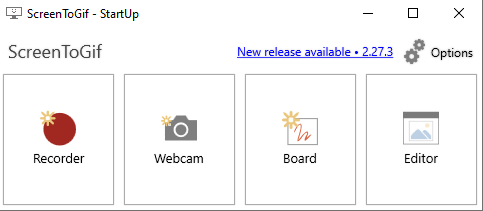

Hola @Paulyeo11 ,
Usé las herramientas ScreenToGif.

¿Puedo saber cómo ir al servicio Power BI?
Paul
hI SIR
¿Puedo saber cómo crear esos videos?
Gracias @Eyelyn9
Muy bien llenando los huecos de mi explicación.
¿Puedo preguntar cómo creas los mini GIF/videos por favor?

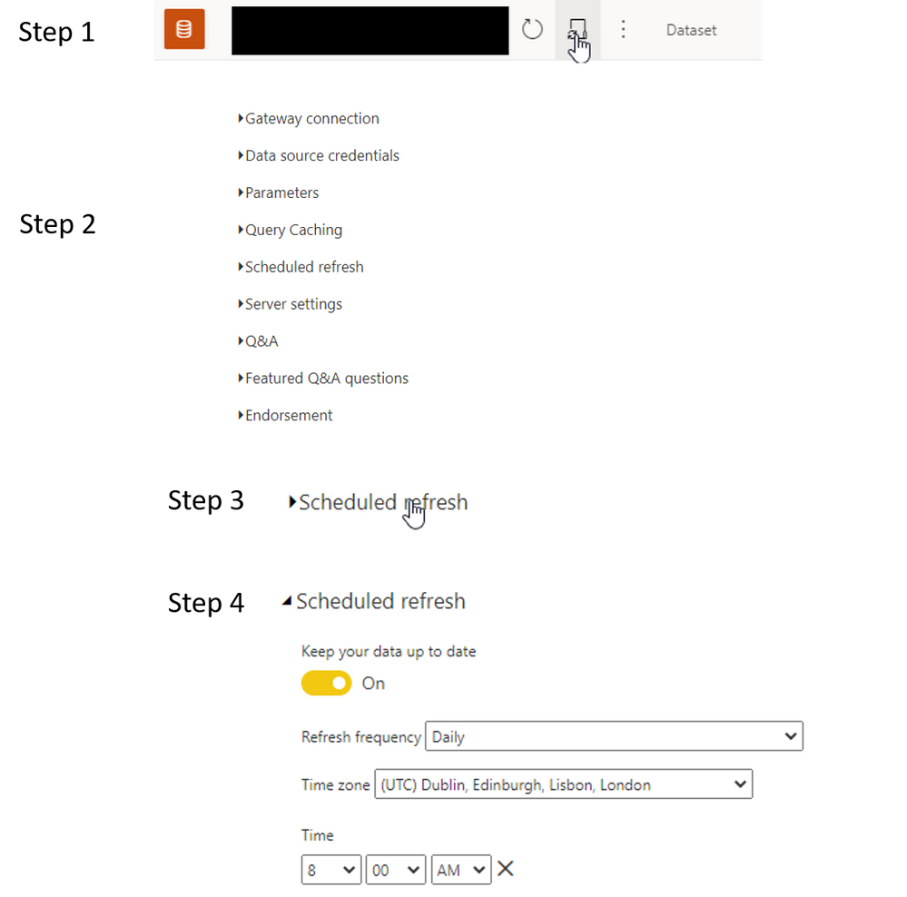

Mis disculpas, creo que es un viejo punto de vista
si va a su fuente de datos en el Servicio y encuentra este botón
Luego sigue los pasos a continuación, he configurado mi informe para que se actualice a las 08:00 am por ejemplo

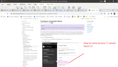

Hola Dav
¿Puedo saber cómo ir al paso 1 ? Todavía lucho localizarlo.

Hola @Paulyeo11
Este artículo le guiará a través de cómo configurar una actualización automática
https://docs.microsoft.com/en-us/power-bi/connect-data/refresh-scheduled-refresh
Hola Señor
Gracias por compartir. i no puedo encontrar el botón :
@Paulyeo11 ¿tiene licencia profesional?solo cuando tiene licencia profesional puede programar la actualización a un informe
Si 4 y sigues tu espacio de trabajo y sigues lo siguiente
