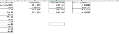

Estoy tratando de filtrar mis datos usando una sola fecha financiera / año / mes, sin embargo, mis datos tienen tres fechas diferentes.
¿Alguien puede ayudar a hacer esto?
Por ejemplo, tengo una tabla de datos (mapeo) en la que tengo la fecha de unión, la fecha de creación de PN y la fecha de creación de Taleo y ahora en mi vista de informe solo tengo un solo calendario (de FInancial Cal Table) disponible donde haré clic en enero de 2021 (por lo que las tres fechas vendrán de acuerdo con enero de 2021)

CONCEstadoR-L, CR-SLClúster R-SubFecha de adhesiónMes unidoFecha de creación de PNMes de la Creación de PNFecha de creación de TaleoMes de la Creación de TaleoCategoría R-Campus
140039/PN-280780946UnidoCampusSeguroAuditoría02-08-2021Agosto01-07-2021Julio01-07-2021Junio En el campus
140068/PN-280780947UnidoCampusSeguroAuditoría02-08-2021Agosto02-07-2021Julio01-06-2021Junio En el campus
PUN001QS/PN-290679306UnidoCampusSeguroAuditoría26-07-2021Julio05-06-2021Junio01-05-2021MayoEn el campus
PUN001QT/PN-290679307UnidoCampusSeguroAuditoría26-07-2021Julio07-06-2021Junio10-05-2021MayoEn el campus
PUN001QV/PN-290679308UnidoCampusSeguroAuditoría26-07-2021Julio10-06-2021Junio11-05-2021MayoEn el campus
PUN001QW/PN-290679309UnidoCampusSeguroAuditoría26-07-2021Julio11-06-2021Junio12-05-2021MayoEn el campus
PUN001QY/PN-290679300UnidoCampusSeguroAuditoría26-07-2021Julio12-06-2021Junio13-05-2021MayoEn el campus
PUN001QZ/PN-290679301UnidoCampusSeguroAuditoría26-07-2021Julio13-06-2021Junio14-05-2021MayoEn el campus
PUN001R1/PN-290679302UnidoCampusSeguroAuditoría26-07-2021Julio14-06-2021Junio15-05-2021MayoEn el campus
PUN001R2/PN-290679303UnidoCampusSeguroAuditoría26-07-2021Julio15-06-2021Junio16-05-2021MayoEn el campus
247302/PN-290987287UnidoLateralSeguroAuditoría25-10-2021Octubre15-09-2021Septiembre10-07-2021JulioLateral
303163/PN-090985736UnidoCampusSeguroAuditoría13-09-2021Septiembre16-09-2021Septiembre15-07-2021JulioCA Más fresco
PUN001RL/PN-290781007UnidoCampusSeguroAuditoría09-08-2021Agosto08-07-2021Julio20-07-2021Julio0-1 año

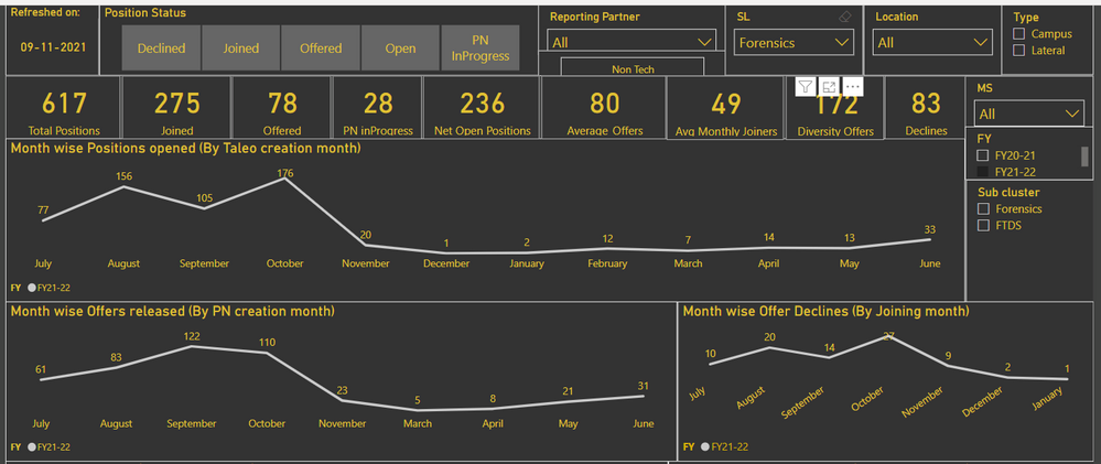

A partir de ahora tenemos un solo calendario que está funcionando en fecha de unión (solo tomando mes), por lo que cuando hago clic en poner eso en el gráfico, esto me está dando datos del último año financiero también ya que su PN Creation o Taleo Creation Month es antes de julio, idealmente no debería depender de la creación de pn o la fecha de creación de taleo.
Por favor, vea la imagen de abajo donde en el primer gráfico el valor debe aparecer solo hasta noviembre, sin embargo, muestra datos hasta mayo, junio, julio, de manera similar cuando vamos al segundo gráfico, me muestra datos hasta junio (que aún está por venir), sin embargo, debería mostrarnos datos hasta el mes de noviembre solamente.
Espero haber tratado de explicar lo que estoy buscando.
