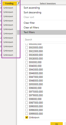

Gracias por su respuesta. Revisé la columna de financiamiento nuevamente, y luego descubrí que hay "desconocido" en ella. Cuando el texto no numérico se convierte a tipo numérico, se informará de un error, por lo que primero debemos limpiar los datos. Se recomienda que primero reemplace el texto no numérico en la columna de financiación con otros valores.

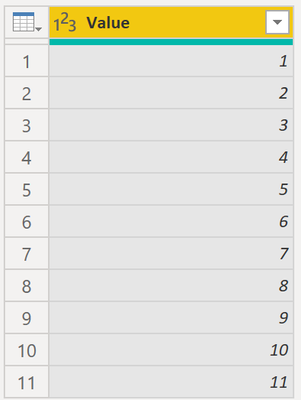

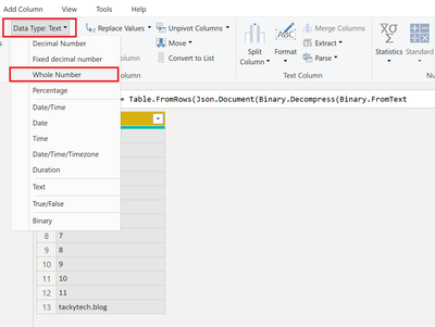

Esto se debe a que lo más probable es que su columna contenga valores que no se pueden convertir en "número entero", es decir, cadenas. Lo que podría hacer es ir a Power Query, hacer clic en la columna y cambiar el tipo de columna allí a número entero:

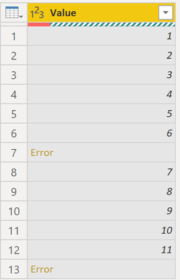

A continuación, la columna cambiará su tipo y los valores que no se pudieron convertir mostrarán un error:

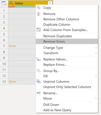

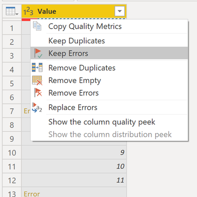

A partir de ahí tienes diferentes opciones. Puede hacer clic en eliminar errores (haga clic derecho en la columna):
Nota: Se eliminarán todas las filas que contengan ese error:
Alternativamente, puede reemplazar los valores con null haciendo clic en reemplazar error. ¡Esto no eliminará filas!

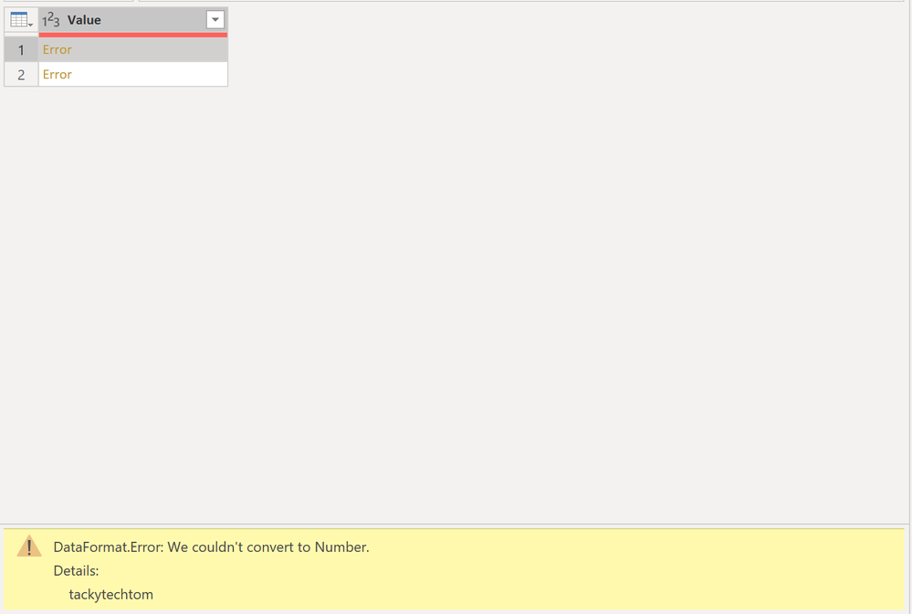

Pero en primer lugar, probablemente querrá averiguar cuáles son estos errores antes de eliminarlos. Su tabla puede ser muy larga y puede ser difícil encontrarlas desplazándose por la columna. Sin embargo, si hace clic derecho en esa barra roja debajo del nombre de su columna, puede encontrar las opciones de mantener errores.
Con eso se filtran las tablas para todos los errores ocurridos con el cambio de tipo de datos. Al hacer clic en una celda, también obtiene una descripción del error:

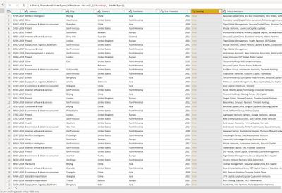

Pero, el problema es que cuando aplico la conversión de texto a número entero en Power Query Editor, todos los números muestran ERROR y además haciendo cualquier procedimiento eliminando cualquier error como usted sabe, eliminará toda la tabla.
Eso me está creando un problema...
La siguiente captura de pantalla es para lo mismo.

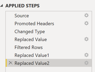

Por lo tanto, no puedo ver los datos en Power Query ya que hace referencia a un archivo local, pero parece que hubo algo de reemplazo / sustitución que transformó la columna en una columna de moneda "especial":
Obviamente, PBI tiene problemas para convertir esto en un número y la única forma en que puede tratarlo es como un tipo de datos de texto. Creo que esto se debe tanto a la coma como al signo del dólar. Así que sugeriría cambiar el tipo de columna a Int64.Type en el tercer paso (tipo cambiado) como sugirió @v-xiaotang . Pero insisto en que la consulta fallará o aún no hará lo que desea debido a los últimos pasos Valor reemplazado1 y Valor reemplazado2. Por lo tanto, probablemente los eliminaría haciendo clic en la x de la izquierda.
Además, debería tener el mismo problema con la valoración. Para solucionarlo, también puede cambiar el tipo a "int64. Tipo" y elimine el primer paso Valor reemplazado .
