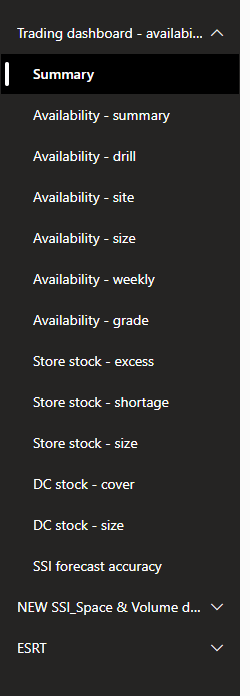

Hola, Tenemos un espacio de aplicaciones configurado en el trabajo con varios informes, nos han solicitado si podemos contraer los nombres de página en el informe como su expandido por defecto
¿No estoy seguro de si esto es posible?
Gracias
Capture 2.PNGActualmente se trata de su valor predeterminado cuando se abre el informeCapture 3.PNGQueremos que la aplicación se vea así en la barra lateral cuando se abre

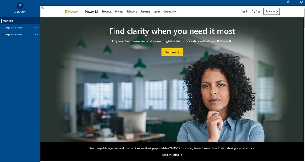

Hola @Rosina ,
Esto no es posible una sesión de información se puede añadir una página de informe, un enlace a un panel a un documento, algo que se utiliza como la primera página en la app por lo que irá a ese primer enlace y el resto se va a traspasar :
En mi ejemplo, volví a vincular a la página de Power BI, pero puede hacerlo con un informe de página diferente.
Si copia, pegue el vínculo de un informe o algo similar.
Sólo un sornte.
