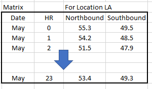

Así que he creado una matriz antes de rellenar campos de una tabla. Pero siento que la matriz que necesito construir es una circunstancia diferente. Utiliza los campos como fila y columna, pero el valor necesito una medida para ello. Lo intenté, pero el valor está volviendo mal.

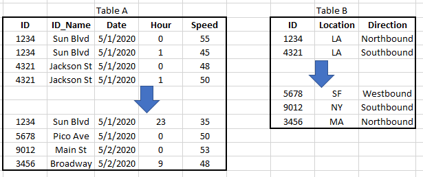

Tengo: AvgSpeed - CALCULATE(AVERAGE(TableA[SPEED]), TableB[ID]-1234)) pero muestra la misma velocidad media para cada hora y para todas las ubicaciones.
Aquí hay diagramas que podrían explicar mejor lo que tengo y lo que necesito en la matriz:
La tabla A y B tienen relación utilizando ID como principal.
Así que con una matriz quiero mostrar la velocidad promedio (valor) de cada mes, cada hora, para cada ubicación. Además, las velocidades medias se filtran por dirección (hacia el norte, hacia el sur).

Hola @wpf_,
Puede intentar utilizar la siguiente fórmula de medida si es adecuada para su escenario:
AvgSpeed =
    AVERAGE ( TA[SPEED] ),
    ALLSELECTED ( TA ),
    VALUES ( TA[Date] ),
    VALUES ( TA[Hour] ),
    VALUES ( TB[Location] ),
    VALUES ( TB[Direction] )
Si arriba no ayuda, por favor comparta algunos datos ficticios con el resultado esperado para probar.
saludos
Xiaoxin Sheng
@v-shex-msft ,
¡Eso funcionó! Gracias.
