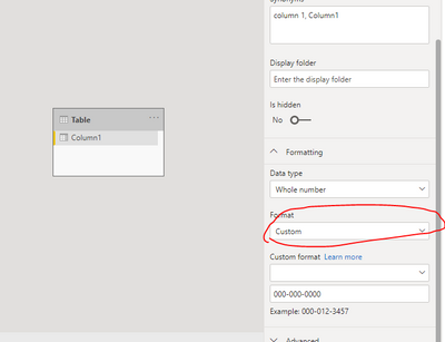

No @JohnGray,
Puede intentar personalizar el formato de esta columna en la vista de modelo:
Liang

Hola Liang,
Desafortunadamente, estos datos están formateados en texto, por lo que no pude usar la opción "Formato personalizado". Sin embargo, traté de averiguar cómo hacerlo funcionar, sólo tenía que agregar una especificación de formato en DAX para 000-000-000. Gracias por su ayuda, sin embargo!
