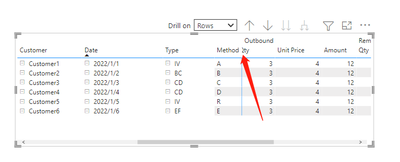

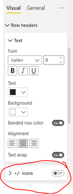

@Allen1314 es obvio, si tiene más campos en el nivel de fila, debe mover la barra de desplazamiento para mover lef y a la derecha para ver los valores. Tiene demasiado espacio entre las columnas Personalizado, Fecha, Tipo y Método. Para reducir el espacio, ajuste la longitud de las columnas y elimine los iconos + , - . Eso ahorrará un poco de espacio.
@jaipal mi caso real de la siguiente manera, hay tantos campos para ser filas, y no se desplazará a la izquierda al desplazarse, solo los campos como columnas (Cantidad / Costo unitario / Cantidad) pueden desplazarse a la izquierda ahora
Lo que quiero es que todos los campos se desplacen hacia la izquierda togethor (incluso los campos seleccionados como filas)
@Allen1314 te entiendo, en Matrix, las filas son constantes. No hay ninguna función que pueda mover filas.

@Allen1314 sí es posible con la tabla Matrix. Suelte el nivel Cliente, Fecha, Tyoe y Método en filas.
Coloque las columnas restantes en el nivel de columna. Trun Drill en el nivel de columna, haga clic en el último botón.
Debe poner Measurs en el campo Valores.
Avísame si todavía golpeaste.
@jaipal gracias por su ayuda, funciona para mí, pero hay un problema más, el campo seleccionado como filas no puede desplazarse hacia la izquierda cuando existen demasiados campos, por lo que si tengo más campos debe seleccionarse como filas, tal vez ocupe todo el ancho de la pantalla, entonces otros valores no pueden ver más, ¿tienes alguna idea?
