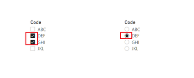

Estimados todos,
¿Cómo cambio en la segmentación de datos el color del botón seleccionado?
Necesitamos cambiar este color por blanco porque nuestro backgound es negro. Necesitamos hacer esto en la opción Selección múltiple y selección única de la segmentación de datos de Power BI. ¿Cómo lo hacemos?

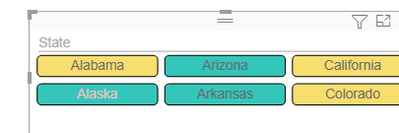

Hay @lawrenceabith ,
De acuerdo con su descripción, no puede ser cambiado por las cortadoras normales. Creo que puedes intentar cambiarlo usando Chiclet Slicer, estas rebanadoras consisten en botones dispuestos horizontalmente para ser utilizados de manera eficiente. La referencia es la siguiente:
Este blog le proporcionará más ayuda.
Objetos visuales personalizados de Power BI: segmentación de datos de Chiclet (pragmaticworks.com)

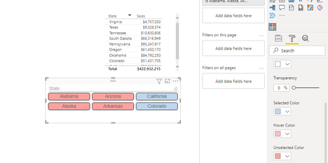

De hecho, puede ajustar el color del elemento seleccionado para Slicer editando el tema o, mejor aún, configurando el tema usted mismo. Agregar capturas de pantalla.
¡Excelente @Jolien! ¡Muchas gracias!
Acabo de descubrir que esto es posible con el elemento visual "Slicer (new)".

¡¡¡Gracias!!! ¡La cortadora de chiclets es genial!

Puede hacerlo (cambiar el color del valor seleccionado en la segmentación), editando los colores del tema.
