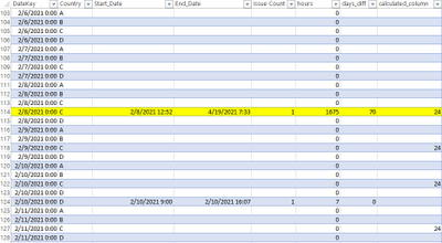

Tengo la tabla adjunta para que quería crear una columna calculada que debería almacenar valores basados en la condición.
Condición:
por ejemplo, en la fila resaltada days_diff = 70 (la diferencia entre Start_Date y End_Date es de 70 días) y el país es C
por lo tanto, la condición es si days_diff >1 (aquí days_diff = 70), se deben agregar 24 horas para los próximos días consecutivos según el valor de days_diff (aquí la columna "horas" de los próximos 70 días debe llenarse con 24 horas) solo para el país C.
O las filas de la columna "calculated_column" / "horas" deben rellenarse con 24 horas entre "Start_Date" y "End_Date"
Como ejemplo se muestra en "calculated_column"

gracias por su rápida respuesta. Estas 24 horas deben rellenarse con todas las filas entre Start_Date y End_Date de ese registro donde days_diff >1 y sólo para ese "país"
al igual que mostré en "calculated_column" de la instantánea.
