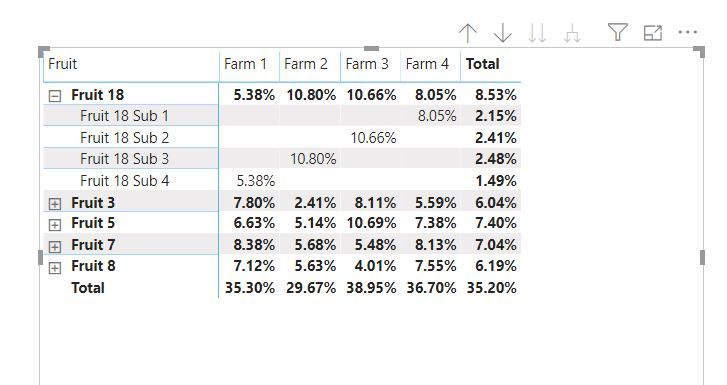

Aquí está el escenario
Hay frutas y frutos sub que se recogen de varias granjas y esto necesita ser visualizado en una tabla. A continuación se muestra una muestra de la tabla.

Usando una matriz, quiero visualizar los 5 tipos de fruta principales basados en valores y luego los 2 tipos de fruta sub superior. Puedo obtener los 5 tipos de frutas superiores que se visualizan agregando un filtro N superior al objeto visual, pero no se puede agregar otro filtro N superior al 2 tipo de subfruta superior. ¿Cómo proceder?
Yo enlazaría el archivo para que todo el mundo lo vea, pero no sé cómo cargar un archivo pbix aquí
Consulte: https://www.sqlbi.com/articles/filtering-the-top-3-products-for-each-category-in-power-bi/
O
Pruebe el rango de categoría o subcategoría
Para el rango Refiera estos links
https://radacad.com/how-to-use-rankx-in-dax-part-2-of-3-calculated-measures
https://radacad.com/how-to-use-rankx-in-dax-part-1-of-3-calculated-columns
https://radacad.com/how-to-use-rankx-in-dax-part-3-of-3-the-finale
