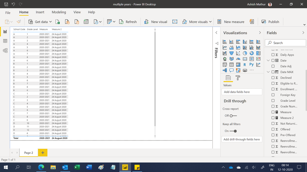

Ashish_Mathur
A un objeto visual de matriz, arrastré el nivel de grado de School Code anf y luego escribí estas medidas
Measure = MAX('result (5)'[Academic Year])
Measure 2 = MAX('result (5)'[Date])
Espero que esto ayude.

Hola @diogobraga2,
Si desea obtener el valor estático basado en los grupos de registros de tabla actuales, esto es posible. Puede intentar utilizar la siguiente fórmula de columna calculada:
Academic Year MAX =
    MAX ( 'result (5)'[Academic Year] ),
    FILTER (
        'result (5)',
        [School Code] = EARLIER ( 'result (5)'[School Code] )
            && [Grade Number] = EARLIER ( 'result (5)'[Grade Number] )
Date MAX =
    MAX ( 'result (5)'[Date Adj] ),
    FILTER (
        'result (5)',
Si quiere crear campos de columna dinámicos basados en filtros, esto es imposible.
Actualmente, no puede crear filtros dinámicos calculados basados en columnas/tablas. Se almacenan en diferentes niveles de datos y el modelo de datos de nivel primario (columna/tabla calculada) no responde con los efectos de nivel secundario (medida, visual, filtro, segmentación de datos).
Aviso: el nivel de datos de power bi.
Base de datos (externo) -> tabla de consulta (consulta, función personalizada, parámetros de consulta) -> tabla de modelo de datos(tabla, calcular columna/tabla) -> tabla virtual de vista de datos (medida, visual, filtro, segmentación)
