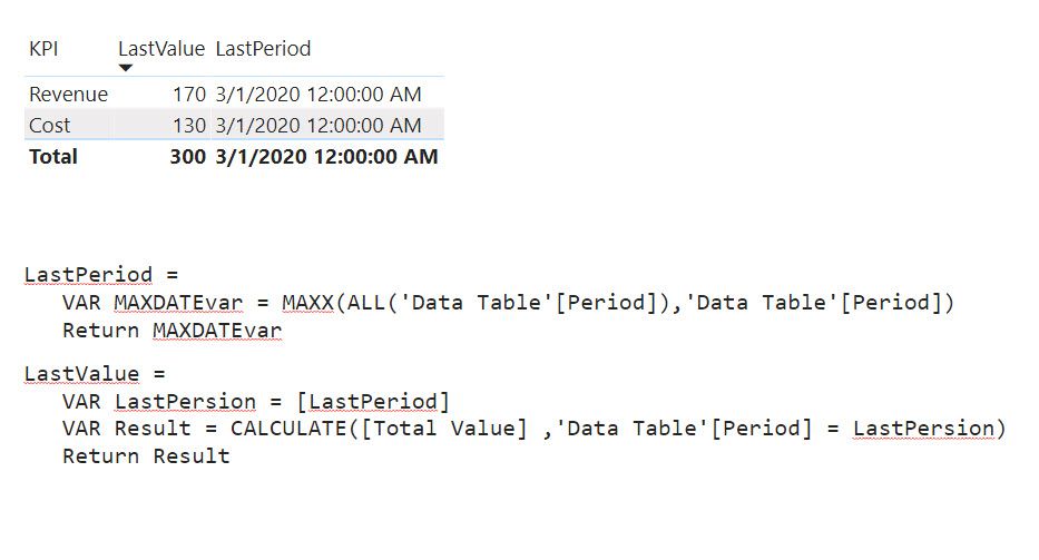

¡Hola! Soy nuevo en esto, pero pensé en desafiarme a mí mismo y probarlo. Aquí está mi solución. Para hacer esto, es necesario escribir una medida que cambie el contexto del filtro para que sólo esté mirando el último mes (si entendí la pregunta claramente)
¡Espero que esto ayude!
Dawn Thompson
PD: Si esta solución funciona, márquela como una solución para ayudar a otros. Los felicitaciones también son agradables.
Lo siento por el error ortográfico no capturado. Debería decir LastPeriod no LastPersion
Hola @dethompson97,
Gracias por su respuesta. Necesito el promedio de YTD para el costo y el último mes para los ingresos. Por favor, compruebe la respuesta de V-pazhen-msft.
