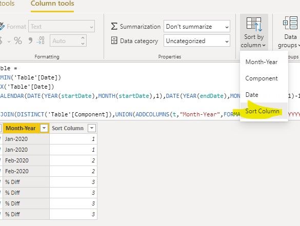

2. Ordene la columna "Mes-Año" por "Ordenar columna"
