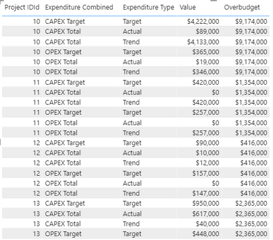

Cálculo del filtro - DEBE SER NUEVA COLUMNA
Tengo un conjunto de datos por los que voy a querer filtrar (en última instancia, voy a poner este cálculo en una instrucción if para determinar si es overbudget y quiero ser capaz de cortar por la salida roja / amarilla / verde).
Los datos se ven así, y he creado una fórmula (overbudget) que en este momento sólo suma todo por el identificador del proyecto, sin embargo quiero usarlo para decir lo siguiente para cada ID de proyecto:
If (Suma de Gastos (tipo ) > suma de Gastos (tipo - tendencia), "En Plan", "Sobre presupuesto")
Overbudget (CURRENTLY) á Calculate(Sum('PP - Project Status: Spend Chart'[Value]), ALLEXCEPT('PP - Project Status: Spend Chart', 'PP - Project Status: Spend Chart'[Project IDId]))
Parece que no tengo problemas para hacer esto como medidas, pero quedarme atascado tratando de hacerlo como una nueva columna.

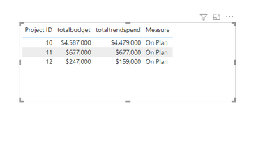

No @enswitzer,
Puede crear una medida como se indica a continuación:
Measure =
var _totalbudget=CALCULATE(SUM('Table'[Value]),FILTER(ALL('Table'),'Table'[Project ID]=MAX('Table'[Project ID])&&'Table'[Expenditure Type]="Target"))
var _totaltrendspend=CALCULATE(SUM('Table'[Value]),FILTER(ALL('Table'),'Table'[Project ID]=MAX('Table'[Project ID])&&'Table'[Expenditure Type]="Trend"))
Return
IF(_totalbudget>=_totaltrendspend,"On Plan", "Overbudget")
Y verás:
Para el archivo .pbix relacionado, pls ver adjunto.
