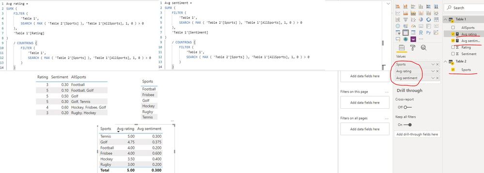

Hola @jvirgi ,
Puede crear 2 medidas para calcular el promedio de calificación y sentimiento como se muestra a continuación:
Avg rating =
SUMX (
    FILTER (
        'Table 1',
        SEARCH ( MAX ( 'Table 2'[Sports] ), 'Table 1'[AllSports], 1, 0 ) > 0
    'Table 1'[Rating]
    / COUNTROWS (
        FILTER (
            'Table 1',
Avg sentiment =
SUMX (
    FILTER (
        'Table 1',
    'Table 1'[Sentiment]
    / COUNTROWS (
        FILTER (
            'Table 1',

@yingyinr ¡Gracias! Esto es exactamente lo que estaba buscando.
Sin embargo, noto cuando también intento hacer un gráfico de rosquillas de la ruptura del número de deportes, no obtengo nada cuando uso Table2[Deportes] como mi leyenda y los countrows miden como mis valores.
No estoy seguro de si esto es por qué, pero cuando acabo de crear una tabla de matriz para Sport, Count of sports, Avg rating, Average sentiment, the table totals muestra el valor de solo la fila final de la tabla en lugar de un promedio en todas las filas.
@yingyinr En realidad fue mi error, la tabla de rosquillas funcionó bien... Lo tenía configurado mal.
Pero, ¿sabe por qué los totales de tabla de matriz muestran solo el valor de las filas finales?

Hola @jvirgi ,
He creado este archivo como ejemplo: Descargar PBIX
Usé Power Query para dividir el deporte en nuevas filas.
