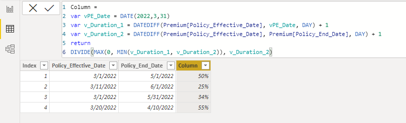

Si lo entiendo correctamente, puede crear una nueva columna con el siguiente código DAX.
Column =
var vPE_Date = DATE(2022,3,31)
var v_Duration_1 = DATEDIFF(Premium[Policy_Effective_Date], vPE_Date, DAY) + 1
var v_Duration_2 = DATEDIFF(Premium[Policy_Effective_Date], Premium[Policy_End_Date], DAY) + 1
return
DIVIDE(MAX(0, MIN(v_Duration_1, v_Duration_2)), v_Duration_2)

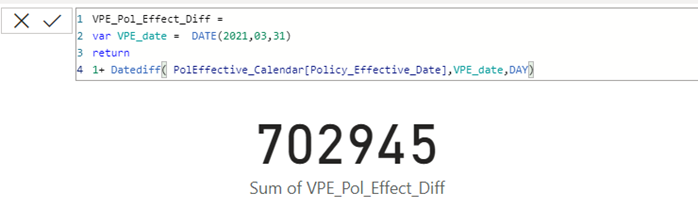

El Vpe_Date debe ser fecha dinámica y los valores de la fórmula total son 1.png
Picture2.pngPicture3.pngEstas son columnas calculadas y el resultado de ambas es correcto, pero el total no coincide, que es 991,409
