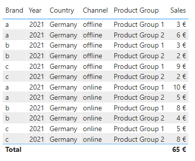

Tenemos datos de ventas de:
3 Marcas (a, b, c) en 2 países (Alemania, Francia), a través de 2 canales de venta (en línea, fuera de línea), 2 categorías de productos (1, 2) y a partir de 2 años (2020, 2021).
Entonces, por ejemplo, las ventas para Alemania en 2021 se veían así:

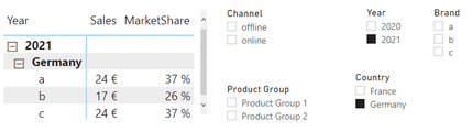

Ahora tenemos una tabla matricial y algunas segmentaciones de datos para controlar las otras dimensiones:
Esto nos da las cuotas de mercado correctas para cada marca en Alemania en 2021 (la marca A tiene una cuota de mercado del 37% en 2021). Esto también funciona bien si solo queremos las cuotas de mercado fuera de línea o en línea (o las respectivas acciones del Grupo de Productos).

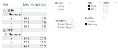

Problema No.1:

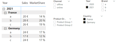

Pero... cuando elegimos ambos años para comparar las cuotas de mercado a lo largo del tiempo o cuando queremos ver ambos países, las cuotas de mercado se vuelven todas falsas:
La razón es que Power BI erróneamente ahora toma ambos años juntos (o en el 2º ejemplo ambos países) como el mercado total respectivo y no distingue entre los años y / o países.

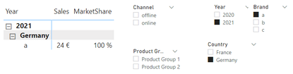

Problema No.2:
Otro problema para nuestro panel final de cuota de mercado es el siguiente. Supongamos que somos marca a, y queremos ver nuestras cuotas de mercado solamente.
Con la configuración actual, solo mostraría una cuota de mercado del 100% para cada país/año porque Power BI no sabe que debe tener en cuenta todas las ventas de la marca:
