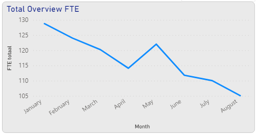

Al final, la visión general debería tener un aspecto similar al siguiente:

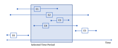

Trabajar con episodios y reportar períodos resulta en 6 escenarios, lo que hace que el cálculo del total de FTE sea complejo. A continuación puede encontrar una visión general de los escenarios

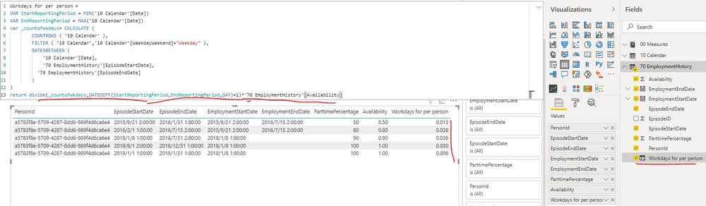

Hola @HarmaW ,
Puede crear una columna calculada como se muestra a continuación en la tabla [70 EmploymentHistory]:
Workdays for per person =
VAR StartReportingPeriod =
    MIN ( '10 Calendar'[Date] )
VAR EndReportingPeriod =
    MAX ( '10 Calendar'[Date] )
VAR _countofwkdays =
        COUNTROWS ( '10 Calendar' ),
        FILTER ( '10 Calendar', '10 Calendar'[WeekdayWeekend] = "Weekday" ),
        DATESBETWEEN (
            '10 Calendar'[Date],
            '70 EmploymentHistory'[EpisodeStartDate],
            '70 EmploymentHistory'[EpisodeEndDate]
    DIVIDE (
        _countofwkdays,
        DATEDIFF ( StartReportingPeriod, EndReportingPeriod, DAY ) + 1
    ) * '70 EmploymentHistory'[Availability]
Si el anterior no es lo que desea, por favor explique más detalles de su resultado esperado con algunos ejemplos. Gracias.
