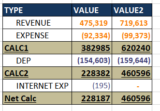

Resumí los datos basados en Type como se muestra a continuación a partir de mis datos detallados.
Ahora mi requisito es agregar nuevas filas calculadas según la fórmula.
CALC1-Ingresos + Gastos
CALC2-CALC1+DEP
CALC-CALC2+INTERNET_EXP
Tenga en cuenta que quiero agregar filas calculadas en la misma vista Matriz o en cualquier otra vista si es posible, y se resumen los datos mostrados anteriormente.

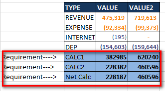

Querido Mani,
Gracias por la respuesta.
¿Cómo obtendría el CALC1, CALC2, NET_CALC como un valor de fila en Tipo de columna, Como estos no están disponibles en tipo columna.
CALC1382985620240
CALC2228382460596
Calc neto228187460596

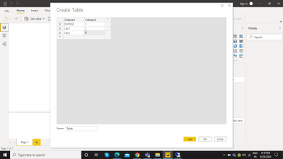

Crear una tabla estática desde Inicio>Crear tabla
Cree medidas para tipo de gasto para VALUE1 y VALUE2 y las mismas para Ingresos, CValc1 y 2.....
En Caso VALUE y VALUE2 son de la tabla como columnas en Matrix no es necesario calcular dos medidas para cada tipo.
A continuación, utilice la medida belwo para cambiar los valores de acuerdo con el TIPO
VALUE1 - SWITHC(TRUE(),SELECTEDVALUE(table[Column1])-"REVENUE", [Value1 Revenue Measure],
SELECTEDVALUE(table[Type])-"EXPENSE", [Value1 ExpenseMeasure],
y para VALUE2 lo mismo que arriba.
