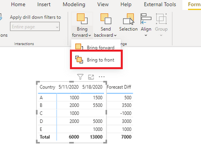

Para lograr el mismo objeto visual, cree dos matrices para utilizar la superposición visual:
Adjunto el archivo de ejemplo que espera ayudarle: Pronóstico data.pbix

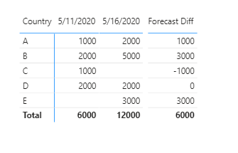

ilui
@v-yingjl Gracias montones! La fórmula funciona bien, pero por alguna razón, el Diff de pronóstico aparecen dos veces. Mira como abajo
Pensé que era por todo el desglose que tengo, pero después de quitar el desglose, se ve igual.
2020017 20200810
PaísPronósticoPronóstico DiffPronósticoPronóstico Diff
A$18,789,996$4,807,466$23,597,463$4,807,466
B$12,156,438$2,350,168$14,506,605$2,350,168
C$19,781,996$3,535,801$23,317,797$3,535,801
$50,728,430$10,693,435$61,421,865$10,693,435
He descargado tu muestra, pero no puedo abrirla. Mensaje de error dice "Referencia de objeto no establecida en una instancia de un objeto"
v-yingjl
Hola @ilui ,
Esto se debe a que la medida no se puede utilizar como una columna independiente en la matriz, es por diseño en ella.
Como publiqué anteriormente, puede crear dos matrices y superponerlas, establecer la matriz de fechas organizada como 'Traer al frente' en el panel Formato, ajustar el tamaño de dos objetos visuales de matriz correctamente.
He vuelto a cargar el archivo de ejemplo que se puede referir, por favor intente abrirlo con la última versión de power bi desktop (agosto 2020) porque actualmente se sabe que hay un problema que la versión inferior no se puede utilizar para abrir el archivo de versión superior.
Archivo de ejemplo: Forecast.pbix

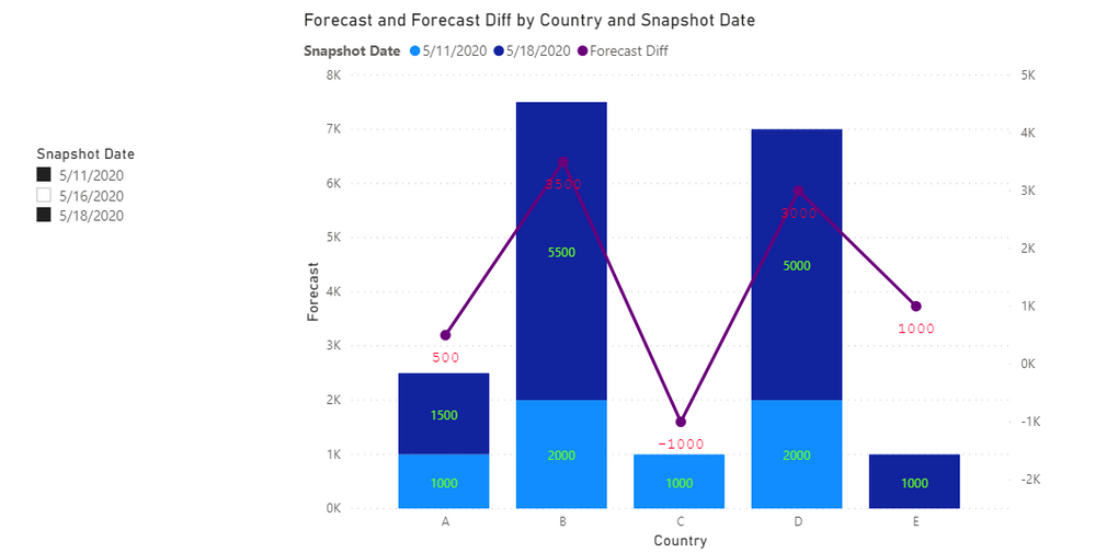

v-yingjl
Hola @ilui ,
Una solución alternativa es utilizar gráficos combinados como columna apilada y gráfico de líneas en lugar de matriz para mostrar la diferencia obviamente.
Best Looks,
Yingjie Li

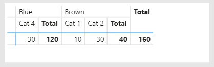

tex628
Puede hacer muchas soluciones en matrices utilizando Selectedvalue() y valores de vaciado.
Este es un breve ejemplo:
Plain thable just displaying the sum of cats. No conditions.Sencillamente mostrando la suma de los gatos. Sin condiciones.
Si no queremos eliminar columnas específicas en la matriz podemos mirar de ellas usando SELECTEDVALUE y luego eliminarlas:
Measure replacing the Blue cats with blanks()Medir la sustitución de los gatos azules con espacios en blanco()
Count_ no Blue =
VAR Color_ = SELECTEDVALUE(Facts[Color])
return
IF( Color_ = "BLUE" , BLANK() , [Count_] )
Observe que el Total sigue mostrando 160, incluso a través de la suma total mostrada es de sólo 40.

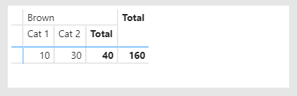

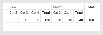

Simplemente especifique la columna y valore su deseo de identificar. Utilice una variable con selectedvalue y, a continuación, compare esa variable en una instrucción IF:
Removing cat 3 and cat 5 from the matrixExtracción del gato 3 y del gato 5 de la matriz
Count_ no Cats =
VAR Category_ = SELECTEDVALUE(Facts[Category])
return
IF( OR( Category_  = "Cat 3" , Category_ = "Cat 5" ) , BLANK() , [Count_] )
¡Espero que esto ayude!
