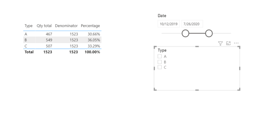

Allí, @MS_P
Por favor, compruebe la siguiente imagen y el enlace del archivo pbix de ejemplo abajo, ya sea lo que está buscando.
Todas las medidas están en el archivo pbix de ejemplo.
Total de Qty =
SUM(Ventas[Qty])
Denominador =
CALCULATE( [Qty total], ALLSELECTED( Fechas), ALL( Types))
Porcentaje =
DIVIDE( [Total de Qty], [Denominador])

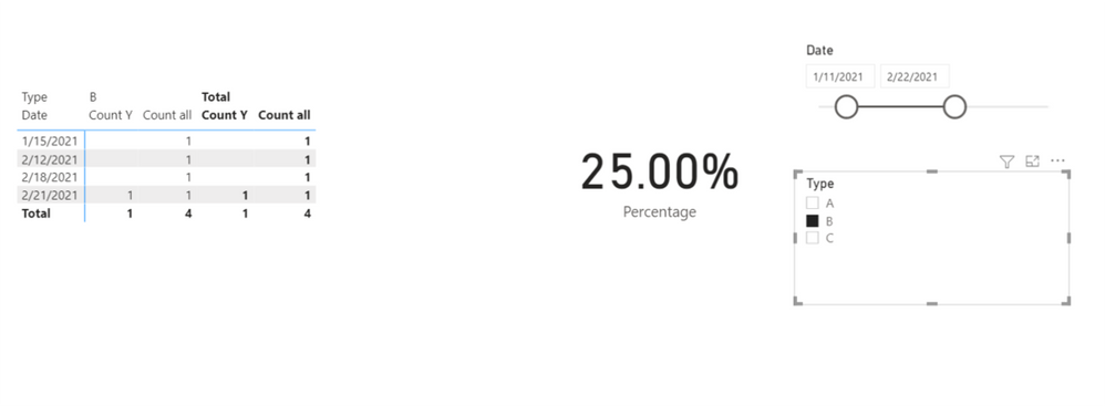

Gracias por su respuesta, pero seré más claro con mi requisito. Primero necesito filtrar las filas que tienen "Sí" y luego encontrar su porcentaje con respecto al número total de filas (originalmente 5/9 = 55,5%) y cuando la segmentación de datos se utiliza para modificar las fechas considero las filas dentro de ese intervalo de fechas (digamos 11-01 a 22-02 entonces es 3/4 = 75%) y luego se puede elegir una opción de tipo (digamos B, entonces es 1/4 = 25%, observe que el numerador cambia pero no el denominador).

Allí, @MS_P
Gracias por sus comentarios.
Por favor, compruebe el enlace a continuación, si es lo que está buscando.
https://www.dropbox.com/s/e688e87l32khfwo/mspv2.pbix?dl=0

Gracias de nuevo, técnicamente Contar todo = CALCULATE(COUNTROWS(data),ALL(data[type])) debería haber funcionado, pero cuando lo uso en mi archivo todo se reduce cuando se selecciona el tipo. Esa es la razón por la que no pude averiguarlo. El uso de CALCULATE, ALL y FILTER en diferentes combinaciones no funcionó.
