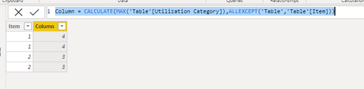

Puede crear la siguiente columna en la tabla 2, pero no hay suficientes detalles en la tabla 2, las columnas innecesarias son importantes al crear la relación entre las dos tablas. Agregue más a la muestra de la tabla 2. Debe tener una columna de un año, ya que desea filtrar por año.
Paul Zheng _ Equipo de Apoyo a la Comunidad
Si esta publicación ayuda, por favor acéptela como la solución para ayudar a los demás miembros a encontrarlo más rápidamente.
