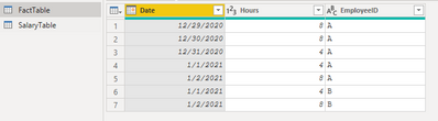

Tengo dos tablas sin relación activa
La primera tabla es mi tabla de hechos que contiene todos los datos relacionados con las horas perforadas
FactTable
FechaHorasEmployeeId
29.12.20208A
30.12.2020
8A
31.12.2020
4A
1.1.2021
4A
2.1.2021
8A

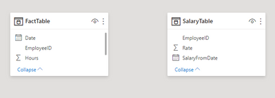

No se crean relaciones
Medir
Rate_Hourly =
var _Rate = MAXX(
    FILTER( SalaryTable, SalaryTable[EmployeeID] = SELECTEDVALUE(FactTable[EmployeeID])
                     && SalaryTable[SalaryFromDate] <= SELECTEDVALUE(FactTable[Date]))
                     , SalaryTable[Rate]
return _Rate

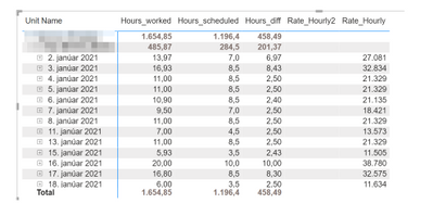

@sevenhills ¡Gracias por la pronta respuesta y por tomarse el tiempo para ayudar!
He implementado con éxito el código DAX y funciona. Sin embargo, se rompe en otro nivel granular cuando no estoy mirando las fechas. Vea cómo el total no se suma
¿Puedo hacer que esto funcione de alguna manera sin tener que usar ISINSCOPE() u otras funciones similares?
¿O debería simplemente hacer lo que mencionaste y usar una columna?
